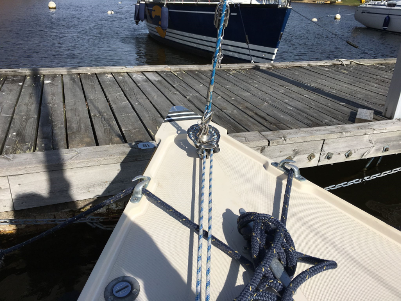

Kanon för +70!
Förstaget stör bilden något.
