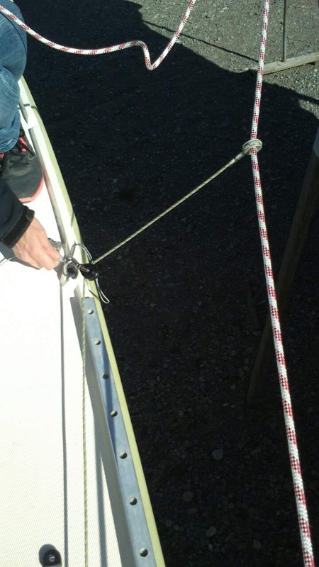

Bild 1:
Den blåa linan med jolleblocket är suggan.
Den röda linan som löper genom jolleblocket är spinnakerskotet.
Här är suggan dragen i botten och kommer att straffa spinnakerskotet mot däck.
Jag har återanvänt en gammal genuatravare för (det permanenta) fästet av det andra jolleblocket vid vantet.

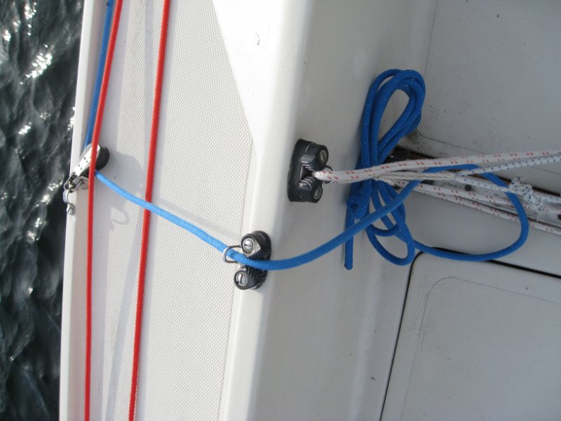

Bild 2:
Så här ser det ut vid sittbrunnen. Denna layout passar bra om rorsman ska kunna hantera suggorna
