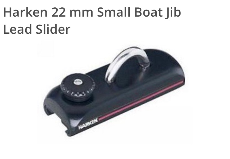

Jag utryckte mig nog tyvärr lite oklart. Har precis skaffat båten och är ute efter lite mer detaljerad information. Jag har tänkt köpa harken 22mm skena och montera men undrar vilken specifik Harken travare jag ska använda. Det verkar finnas flera olika modeller i deras sortiment. Jag vill ha en enkel modell som jag flyttar ”förhand” på skenan. Skulle travaren på den bifogade bilden fungera?
- F49C8440-EF1B-461A-852C-322CCE2C7F5C.jpeg (49.04 KiB) Visad 27902 gånger

Det är en försegeltravare till motsvarande 22 mm bred skena, allt gjort för ett ganska litet försegel. Det kanske inte är säkert att varken travare eller skena håller för de stora vertikala krafter som de utsätts för av storskotstaljan.
Jag rekommenderar att du monterar sådana grejor som är konstruerade för sitt ändamål. Kullagrat är inte nödvändigt. Jag själv har travare med delrinhjul.

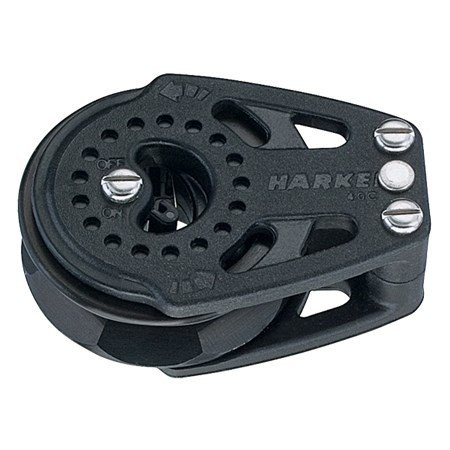

En potentiell lösning som jag inte behöver sälja ena njuren för vore ifall man bara kan byta kindblocken på travaren till spärrblock, exempelvis Harken 40C (brottslast 454kg). Ser ni några problem med att använda spärrblock till denna applikation? Spärrfunktionen kan slås av i lätt vind.
Skruvhålen i spärrblocket passar inte travaren men en smed kan nog ordna en rostfri fästskiva på vilken man också kan montera ett hundsvott och få 3:1 utväxling.

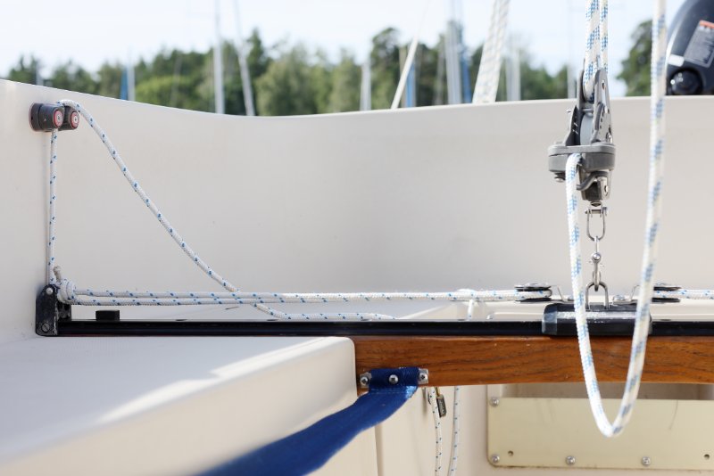

Ett sätt att förbättra det är att lägga till ett hjul i ändbeslaget på skenan. Då får man en ggr utväxling till. Jag hittade ett gammalt hjul som passade där.
Min travarlina börjar på travaren, går runt hjul 1 i ändbeslaget, tillbaka till hjul på travaren och till sist genom hjul 2 i ändbeslaget. Den ökade utväxlingen 3:1 hjälper i varje fall lite.
