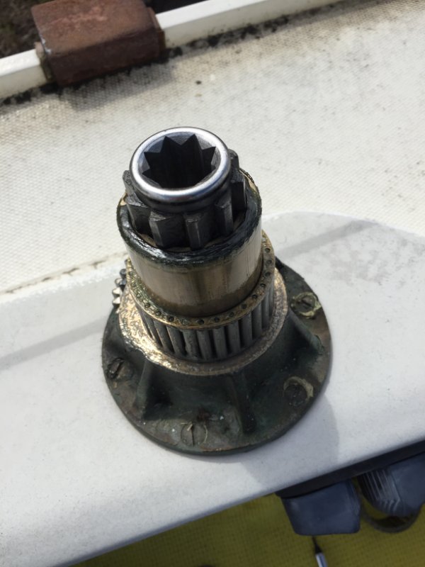

Hej, jag har en Lewmar vinsch 8 i sargen på min nyss införskaffade IF från 1974. Jag har öppnat vinschen för service men får inte loss huvudspindeln och kullagret. Har någon en sprängkarta för det? Här i Finland hittade importören av Lewmar inte sprängkarta för min vinsch. Är det förresten original vinsch jag har på båten? Tacksam för hjälp och svar.

Tack för länken. Tyvärr har jag sett den tidigare och den har inte hjälpt mig. I min modell ligger det en akrylring ovanför lagret som gör att lagret inte kan lyftas av spindeln. Problemet är att spindelns "huvud" är större än ringen. Och för att få bort spindeln antar jag att man först måste lyfta av lagret? Så jag finner mig i en "låst" situation

Hej, jag har också en Lewmar 8 som jag monterat isär och rengjort. Den blev som ny efteråt. Trumman och klackarna gick lätt att lossa och göra rent men spindeln måste demonteras helt från sargen för att kunna plockas isär, eftersom det sitter en spärring undersidan av den (jag har en äldre modell som inte finns med i Lewmar´s nuvarande sortiment). Jag valde att inte lossa den från däcket utan bara rengöra med fotogen + tandborse och det blev rent och fint. Tack Veera för dina råd per telefon!
