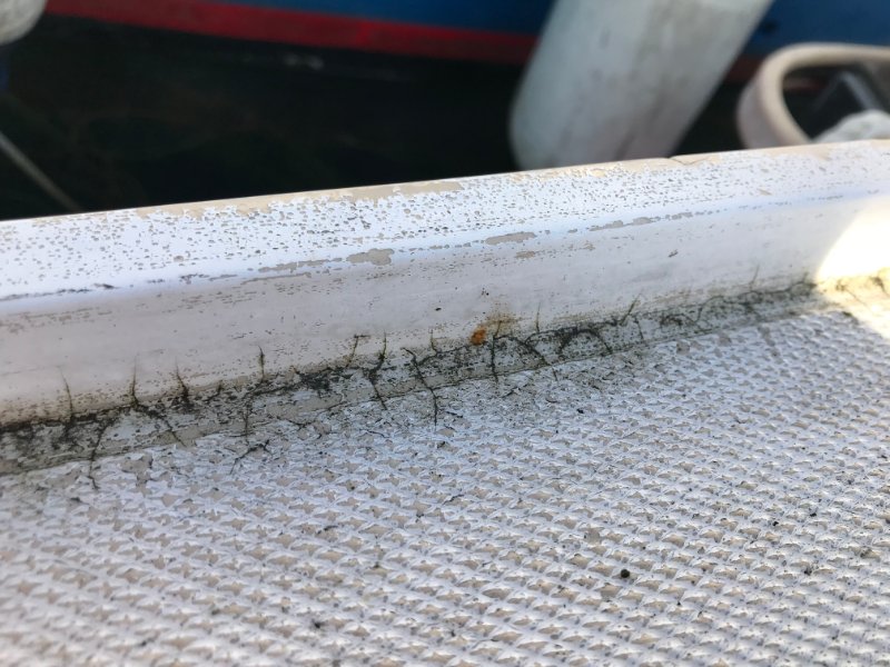

Tätar ni även insidan av listen? Tanken slog mig då jag upptäckte att det har uppstått sprickor på vissa ställen. Har bifogat en bild här.
Tom
Re: Vilka tätningsmedel finns det för skrov/däck-skarven?
Det finns ingen skarv på insidan av fotlisten. Så där finns inget att täta. De små spänningssprickorna i gelcoaten får man nog leva med. Större blåsor eller hål kan lagas med gelcoat.
