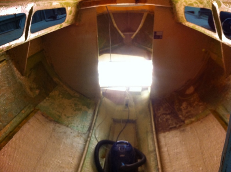

Hej, tog upp båten i måndags så den har precis kommit in i värmen. Håller på att leta reda på allt jag behöver nu, så att det inte blir stopp när man kör igång. Blir förmodligen inte riktigt som andra IF om jag orkar göra allt jag vill, men det kan nog bli rätt så bra.
Mvh Fredrik
Mvh Fredrik
Re: Inredning
Status, nu är jag nere och vänder, ska försöka fota lite under arbetets gång när nya inredningen kommer på plats.
