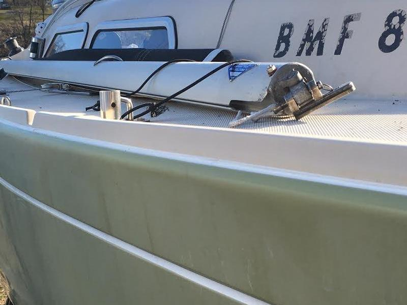

Resultatet med Simson för er att beskåda:
Jag skrapade rent listen och tvättade med etanol och sedan aceton. Jag har även använt "vattenlinjetape" för maskering - vilket förenklar applicering av massan som annars blir väldigt vågigt.

Snyggt!
Vad använde du för verktyg för att skrapa bort den gamla listen?

Stämjärn, japanspackel och tålamod :lol:

Det ser riktigt bra ut Giulio!
