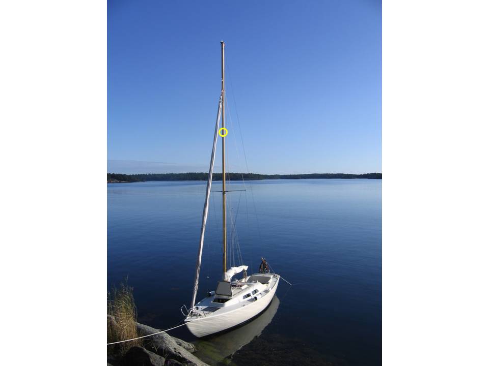

Övre infästning av lazy jacks
Jag får citera mig själv från förra tråden igen
Jag har sett varianter på arrangemang, dock inte på IFar, där man istället för att fästa Lazy Jacksen i masten (som vi har), fäster dem en bit ut på spridarna istället, för att få isär linorna något. På IFen tror jag dock att detta inte blir särskilt bra eftersom den övre infästningen då blir lite för låg. Våra Lazy Jacks är infästa mellan spridarna och förstagsinfästningen (3/5 upp från spridarna). Jag vet inte om det finns någon optimal monteringspunkt men för oss funkar det bra, och vi är glada att den tidigare ägaren hade monterat dit dem.
Jag har försökt markera läget på bilden nedan. En sling över spridarna kan säkert funka som temporär lösning men jag tror att infästningen kan bli lite låg.
Solcellen
Solcellen går utmärkt att gå på med alla typer av skor (som i övrigt passar på en båt ... ) och har lite struktur som gör att den inte blir hal. Det är dock inte samma fäste som halkmönstret i däcket. Man kanske kan diskutera om platt montering utan möjlighet att ändra vinkeln är optimalt för att "fånga" solen men det har hittills funkar toppen för oss. Solcellen kommer från NAPS och hittas här: http://www.napssystems.se/produkter/bat/solpaneler.html . Den är kopplad till en NAPS MaxPower regulator som laddar ett förbrukarbatteri som är på 75Ah. Vi har inte kollat exakt hur mycket kräm vi får ut men vi har aldrig stått utan el och har ingen fast laddström installerad.
