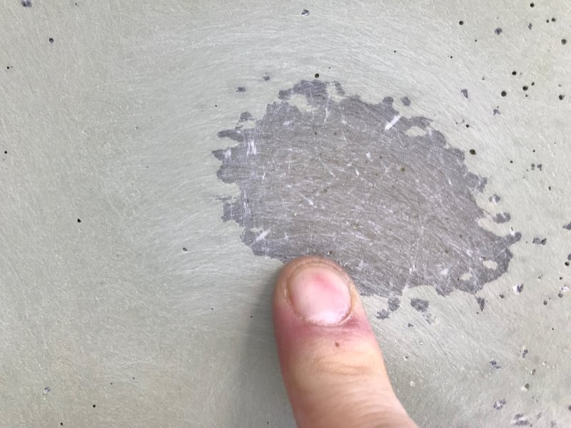

Efter att ha mätt fukthalten på Prydamari så mätte jag på min egen IF-båt och där var siffrona för friborden också ca 7% (relativt tal inte exakt procent mängd fukt) men under vattenlinjen mellan 15-25%. Min båt sanblästrades för 5 dgr sedan. Jag har sett sett ökat antal små blåsor under vattenlinjen senaste säsongerna. Jag epoxibehandlade med tjärepoxi för ca 7 år sedan, men både slipade rent, tvättade och epoxibehandlade på våren, vilket var dumt och jag had inte heller fuktmätt skrovet vilket troligtvis stängt in fukt som resulterat i blåsor mellan laminat och gelcoat.
När båten väl blästrats så var där tusentals blåsor, ett par mm i diameter som gick ned någon millimeter i laminatet. Jag trodde inte det skulle vara så mycket men många blåsor visade sig vid blästringen. Vi passade på att mäta på 3 andra båtar bla en Maxi 77 från 1975 som blästrats och alla hade en fukthalt under vattenlinjen på ca 20%, dock inte lika många blåsor som jag hade på min IF.
Här har jag börjat slipa (med andningsmask och dammasugare). Jag har mätt vattenlinjens bredd och skrivit ned den på en vit tejpbit 20 cm ovanför vattenlinjen.
Ovan vattenlinjen finns inga blåsor, men under finns flera.
Det fanns rester av tjärepoxin och jag slipade bort den i helgen och på några ställen visade sig efter 15 min en liten fuktprick och där slipade jag extra för att öppna blåsan som satt därunder. Så här ser det ut en bit ovanför kölen.
Nu har jag tvättat båten med vatten 3ggr och kommer fuktmäta i februari igen och sen i maj. Om laminatet då är torrt kommer jag att epoxibehandla med NM böldspärr i juni. Om det inte är torrt kommer jag hyvla av all återstående gelcoat och vänta tills det är helt torrt, men hoppas det inte behövs eftersom alla blåsor är öppnade. Nils Malmgren har bra instruktioner för den som vill läsa mer...

Hej igen! Jag har läst på lite mer om osmos. Det är ingen nackdel att ta bort all gelcoat, speciellt om den är spröd och inte sitter så hårt, epoxin fäster bättre direkt på laminatet (glasfibern). Sen rent logiskt så borde fukt kunna följa glasfibrerna så att fukt sprider sig från en blåsa ut längs fibrerna. Ringde också upp Ragnar Jalakas som osmosbehandlat 2 IF o en Sveakryssare och han peppade för att slipa bort allt. Ragnar har skrivit i Medvind om detta och det är värt att läsa!
Denna länk är också bra http://ks.ownit.nu/IF/if_osmos.htm
Här har jag tagit ett tag med stämjärnet...
Här efter stämjärn i förstoring, ser rätt ok ut?
Här är ett område där blästringen visade på blåsor o man ser håligheter i laminatet under, men de är torra.
Här var gelcoaten intakt och efter slipning ser det rätt ok ut?
Seglarhälsningar Martin R

Från bilderna ser det ut som att det är luftblåsor från tillverkningen. När skrovet plastades har där blivit små håligheter. Det är nog inte så ovanligt att det kan se ut på det sättet. Vissa är bättre och andra är sämre.
Jag gjorde vid min för 20 år sedan, men kan inte minnas att där var så många blåsor. Fast å andra sidan undersökte jag nog inte så noga. Jag slipade endast på polygrund och lite på gelcoat, mest för att jämna till efter att jag skrapat bort bottenfärg. Nu efter många år har det börjat dyka några enstaka blåsor, men inte tillräckligt för att jag ska ha lust att göra om jobbet igen.
Bra med bilder och text som visar hur detta ser ut och åtgärdas! Det kommer att bli bra när du är klar!

Det där kommer bli riktigt bra. Man önskar dock att man kunde vända båten upp och ner under arbetsprocessen.
Luftblåsorna är garanterat från tillverkningen som Johan skriver. När jag bytte bottenstockarna i min slipade jag glasfiberrent i hela kölsvinet och känslan var att ursprungsbyggaren inte alltid varit noga med att luftrolla.
