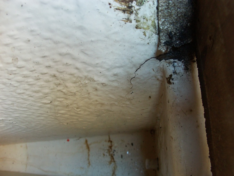

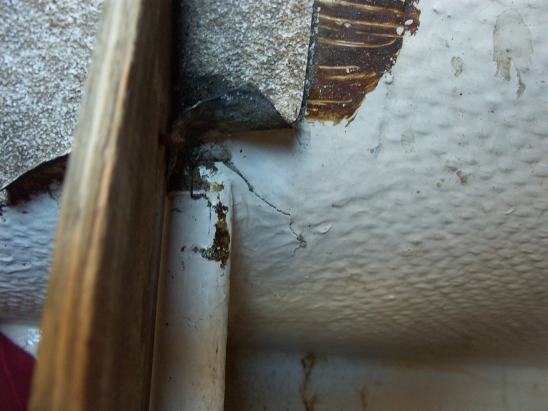

Jag upptäckte härförleden en liten delaminering (eller vad man skall kalla det) där det tvärgående skott och balk, som sitter som avdelare mellan kölsvinsutrymmet under sittbrunnen och utrymmet under durkarna i salongen, har sitt fäste mot insidan skrovet. Det är i ovankant man kan se att glasfiberarberingen i den gamla plastningen har "sprätt upp".
Jag tror inte att det är särskilt allvarligt, det är väl i princip bara att plasta igen sprickorna, men hur gör man? Borde man ta bort allt det gamla och lägga ny väv, och sedan plasta, eller är det bara att spackla igen sprickorna?
Jag vet ju inte vilken betydelse denna balk har för skrovstabilitet och liknande, men jag kan ju tänka mig att det har spruckit på grund av rörelser i skrovet.
Har någon några bra tips, förslag, kommentarer eller liknande. Jag skickar här med en länk till flickr, där jag visar bilder på eländet. (jag hoppas bilderna syns. Om inte så säg till)

Det är ingen delaminering. Det är fastplastningen av den aktre, så kallade "bottenstocken" , som har spruckit loss. Det kan ha hänt i samband med att kölen under skadan har fått sig en kraftig smäll underifrån, då skrovsidorna har vikt sig utåt/neråt. Det syns tydligt att sprickan har börjat på ovansidan. Båten kanske har gått rejält på grund eller tappats på kölen i samband med något lyft.
Vid första bästa tillfälle ska du reparera skadan. Du bör göra det på land, eftersom det ska gå att få skorvet tillräckligt varmt med en värmare ism. plastningen. Det är inte särskilt omständigt, men ett riktigt "skitjobb", som all glasfiberslipning. Gör det ordentligt, genom att du låter skära loss hela bottenstocken, rensar bort allt trasigt laminat på både skrov och bottensktock och laminerar fast den igen på samma sätt som du laminerar fast knän under röstjärnen. Principen för det senare hittar du på en ritning till klassreglerna http://www.ifboat.com/teknik/R_1965-2.pdf . Det går bra att använda epoxi, som har bättre vidhäftningsförmåga på gammal plast, men det är inte helt nödvändigt, bara man gör underarbeter/förarbetet bra. I så fall, tänk också på, att epoxi kräver en speciell sort glasfibermatta...

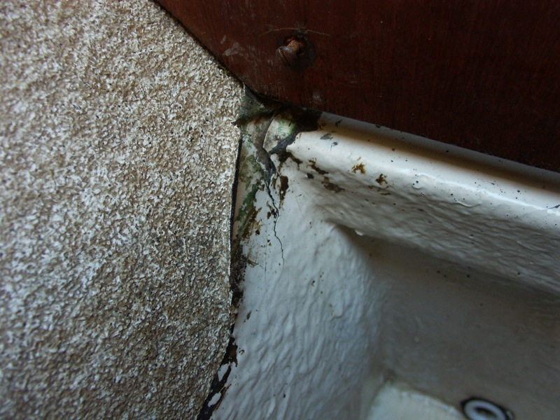

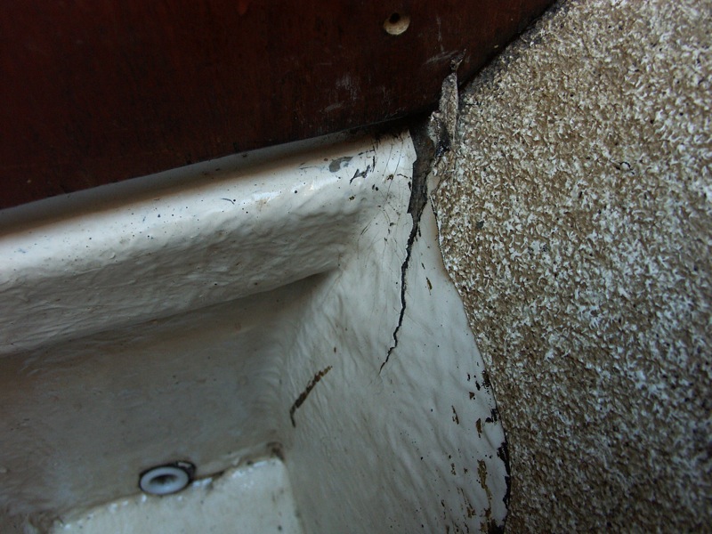

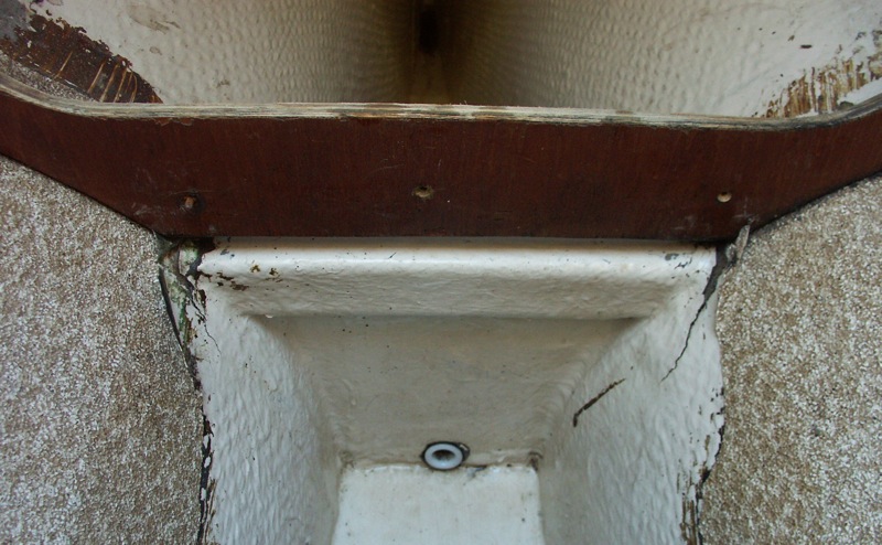

Här är bilder på sprickan. Den går runt ovandelen av bottenstocken på båda sidor.
- Nedgång till kölsvin
- bottenstock.jpg (137.74 KiB) Visad 21726 gånger
- Vänster insida
- insida vänster.jpg (122.82 KiB) Visad 21721 gånger
- Höger insida
- insida höger.jpg (102.39 KiB) Visad 21718 gånger
- Vänster utsida
- utsida vänster.jpg (170.04 KiB) Visad 21716 gånger
- Höger utsida
- utsida höger.jpg (160.96 KiB) Visad 21716 gånger

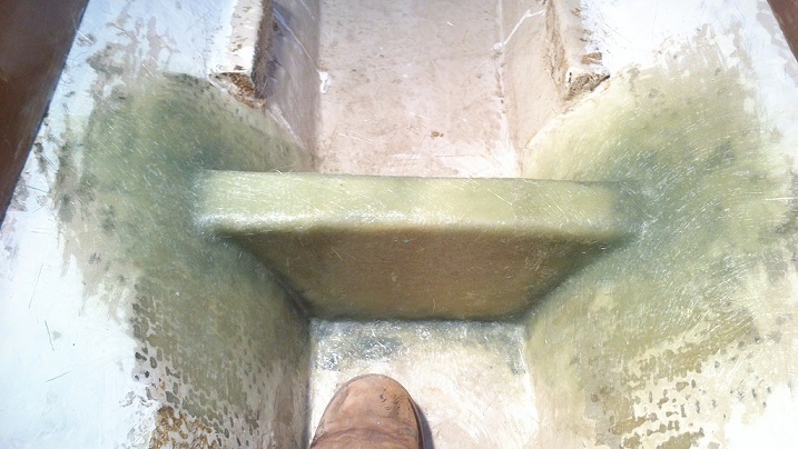

Hej, hade liknande på min båt och jag sågade bort båda skotten och plastade nytt, och målade sen med 2 lager vit polyesterfärg. Efter en säsong så håller det nya skotten fint!
- Nytt främre skott efter 7 lager glasfiberväv
- DSC_0783.jpg (116.8 KiB) Visad 19522 gånger
