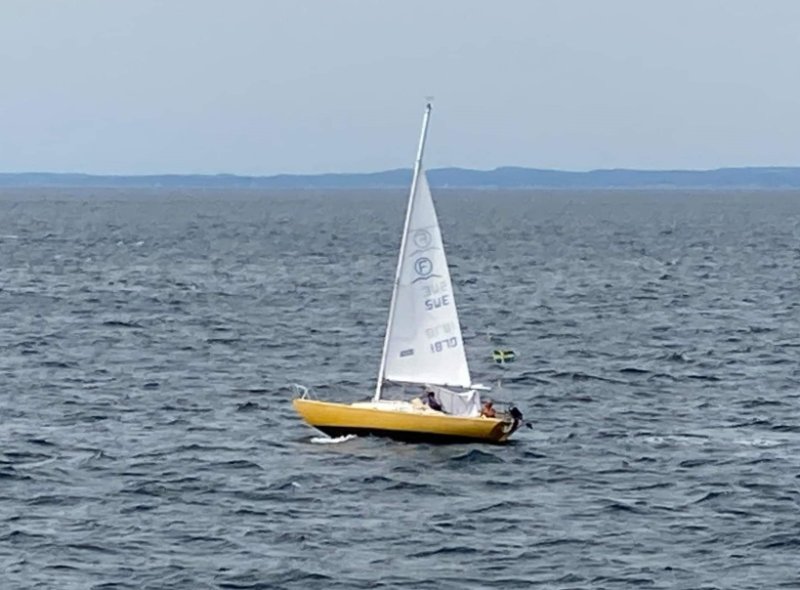

Jag gillar att använda storen, när det är läge för bara ett segel. Precis som Nils tycker jag att båten är lättare att hantera med stor- än med försegel.
Här är ett exempel från i somras, när jag ville segla bekvämt i ca 12 m/s med ovana passagerare:
InFinit med endast revad stor
