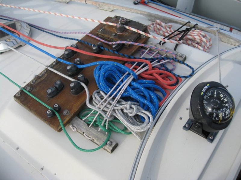

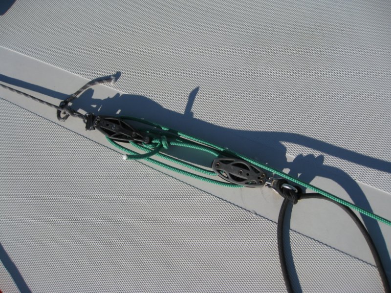

Jag hade sedan flera tiotal år tillbaka flyttat ner fallwinchen från masten till en trimplatta på luckgaraget. Men sedan några år tillbaka har jag ersatt fallwinchen med ett Harken servocleat (i aluminium) och installerat en försegelcunningham som är draget rakt över förluckan till en servocleat på trimplattan. Som fäste på fördäck för taljan har jag återanvänt en nedhalsbygel från den tiden man seglade triangelbana och hade just nedhal för att stablisera spinnakerbommen på slörbenen.
Detta fungerar väldigt bra. Utväxlingen här blir väl ungefär 6,(rätta mig om jag har fel), och det har visat sig vara väl tilltaget för detta ändamål. Blocken är vanliga delrinblock av budgetsortiment. Den gröna linan är 6 mm vanlig polyesterskotlina om jag minns rätt. I vilket fall som helst har jag inte upplevt att halshornet har rört sig uppåt nämnvärt när man seglat och att hela arrangenmanget är litet elastiskt tror jag inte är till någon nackdel. Eftersom du hissar spinnakern från förpiksluckan, måste du nog leda cunningham vid sidan av luckan och sätta servocleaten på sidan av ruffen eller sittbrunnssargen. Jag har sett båtar med dubbelkommando för försegelcunningham dragna på detta sätt.

- Trimplatta. Fallet längst till styrbord och cunningham längst till babord.

- Halshornsfäste
- IMG_4244.JPG (100.64 KiB) Visad 26316 gånger

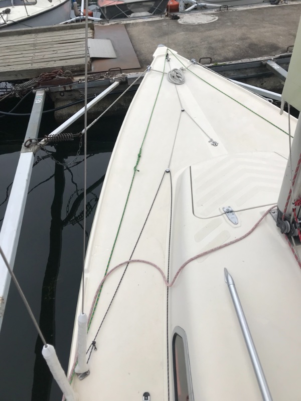

Re: Genuacunningham
Det blir nog 6 ggr då tampen dras under ”hjulblock” precis bakom infästningen av förstaget, upp genom nedre främre halshornet och sedan ned igen och fästs i centerpinnen för hjulblocket. Det är 4 ggr utveckling på däck men tot 6 ggr. Det räcker gott att dra hårdare spänning i förlik än vad som behövs...

Kolla 1.38 min in i filmen. Här går cunninghamlinan under runt hjulblocket o sen direkt i nedre halshornet. Om du tittar noga så ser du att det finns möjlighet att slå en pålstek i änden på linan, trä den genom halshornet och ned igen o lägga den lagom anpassade öglan på pålsteken över ”sprinten” till hjulet. Om jag rycker upp genuan från däck oförsiktigt kan öglan lossna, det har hänt ca 3 ggr på 4-5 år.
Fördelen med denna cunningam är att det inte behövs så många borrhål, 1st för nedhalsöglan på fördäck, där kaskaden är knuten. Sen brytblockinfästning och skotråtta...
Det kanske blir 8:1 om man räknar 3 kaskader?

Martin, jag hade först en dubblering vid förstaget, som du. Men det hände att det strulade. Den kunde både lossna eller kila sig fast mellan trissa och beslag. Så jag tog bort den och knöt helt enkelt fast en skothake i ändan av linan. Man vinner faktiskt inte så mycket i kraft med en sådan dubblering som man kan tro, eftersom friktionen i öljetten tar bort en hel det av den förväntade kraftvinsten. Jag märkte ingenting....

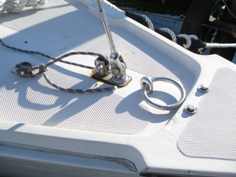

En fråga;
Jag har plats för bult och trissa i mitt däcksbeslag för förstaget men fick ingen trissa med båten. Den smarta bulten med ett spår i skallen och snabblåsning i andra änden har jag. Den verkar vara 8.5mm och tar inte de trissor med 8mm centrumhål jag hittat i handeln.
Har ni något tips på en trissa som funkar?

Jag har en äldre båt där sprinten för genuans halshornsfäste är gängad - M8 om jag minns rätt. När jag för några år sedan rationaliserade bort fallwinchen och införde cunningham istället, minns jag att jag också hade litet strul för att hitta en lämplig blockskiva. Trots att hålet skulle vara 8 mm, gick inte den 8 mm tjocka sprinten igenom hålet i blockskivan. Så vad jag minns, fick jag välja en skiva med litet större hål för sprinten. Att skivan glappar litet i hålet mer än nödvändigt har ju ingen eller ringa betydelse...
Skivans diametern får inte vara för stor och tjockleken inte för liten. Annars går tampen inte in och /eller kilar sig mellan skiva och beslag.
Som tur var har jag Hjertmans på några kilometers avstånd från båten. De var behjälpliga och hittade en "kompromiss" som funkade.
I ditt fall, om diameter och tjocklek f.ö. är passande, kan man ju alltid borra upp hålet i trissan något. Ett annat alternativ är att sätta dit ett litet svirvelblock istället för skivan.
Se bilder på hela mitt arrangemang högre upp i tråden.
