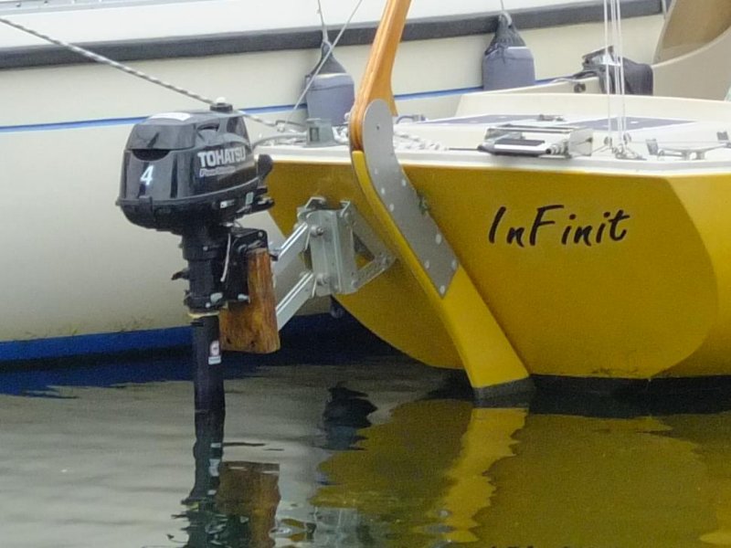

Så här ser det ut på min, när motorn är nedfälld:
Exempel på nedfälld motor
