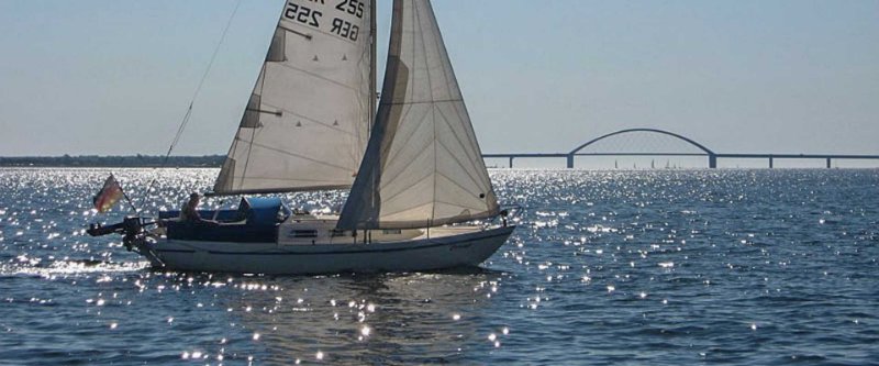

Det finns nog några M26 som har gått över till utombordare. Jag känner till en från Lubeck i Tyskland:
Fritz Marsch M26, Lemkenhafen
