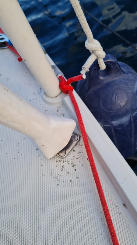

Halkmönstret har fått svarta prickar I räfflorn i räfflorna som är omöjligt att få bort. Förekommer även på andra båttyper. Verkar förekomma mest i fuktiga ytor, tex. Under förtöjningsknapar och innanför relingslisten.
Vet någon något om detta?
Bilden är från en annan båttyp med samma problem.

Min båt tenderar också att få sådana mörka prickar. Vad det är vet jag inte. Smuts, mögel eller luftföroreningar som samlas i gropar och porer?
Någon gång ger jag mig på det med skurborste. Som du säger är det svårt att få bort, speciellt på ställena som är svåråtkomliga. Ju mer man skurar däcket, desto mindre gelcoat blir det kvar, så det vill man ju egentligen undvika.

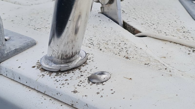

Irriterande att få en massa fula prickar som är näst omöjliga att få bort och tenderar att komma tillbaka när man har lyckats pilla bort några av dem.
Så här kan det se ut kring undervantröstjärnen.

Bilden från IF:en ser precis ut som det gjort på båda mina IF-båtar när jag köpt dem. Någon form av mossa eller alg eller liknande tror jag det är.
Sitter riktigt hårt men mjuknar något vid applikation av oxalsyra. Kan petas bort med ex en spårmejsel, men det är bra om man pillar lugnt och sansat för gör man en massa repor i gelcoaten så sitter så klart nästa generation ännu bättre sen. Men jag har inte upplevt att återväxten varit särskilt snabb.
Jag testade även att köpa en skurborste för trall med riktigt styva plastborst men tyvärr bet den inte tillräckligt bra.

Det brukar gå enklare att skrubba bort om man blöter ytan ordentligt ca 20 minuter mha blöta wettextrasor eller en gammal badhandduk.
