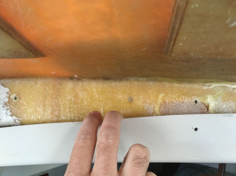

När jag tog bort min gamla mastbalk och gjorde en ny, hittade jag också ett liknande rektangulärt ställe på den gamla balkens mitt. Det var samma märke på balkens båda sidor, både på framkant och bakkant. Vid märkena såg det nästan ut som att det saknades laminat och att det bara var igenfyllt med någon slags grov brunaktig spackelmassa.
En teori skulle kunna vara att de rektangulära märkena är rester från tillverkningen av båten. Kanske har ett rejält verktyg klämt åt på var sida av balken för att trycka fast den mot däcket vid lamineringen när däcket tillverkats upp och ner i en form. Efter härdning har det kanske också använts för att lyfta loss däcket ur formen. Kanske har det också använts för att vända däcket rätt och i samband med att däcket placeras ovanpå skrovet. På något sätt måste ju de här olika delarna ha sammanfogats på ett rationellt sätt.
Hur känns träet vid kontakten?
På bl a denna bild syns det rektangulära märket efter att jag har tagit bort laminatet, strax till vänster om balkens mitt:
Fler bilder finns i Renovering av InFinit

Min gamla mastbalk ser ut så här på framsidan:
mastbalk försida
mastbalk försida
och så här på aktersidan:
mastbalk aktersida
mastbalk aktersida
Märke efter ett troligt verktyg syns ganska tydligt, trots att balken har förlorat lite trä vid demonteringen.
