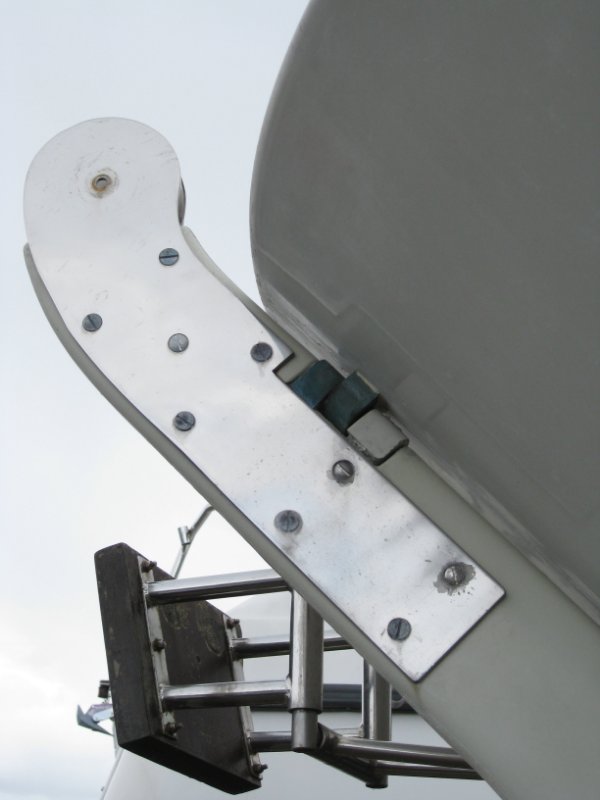

Bra förslag med plåtarna. Går de att köpa någonstans, eller får man låta någon tillverka dem? Jag hittade ritningen på sista sidan i medvind från 1986.
https://ifboat.se/medvind?task=download ... atid=2&m=0
Re: Sprickor i rodret
Du får gå till en verkstad.
Du kan låta modifiera dina befintliga plåtar. Kolla på min båt hur man kan göra. Om du inte vet det redan, kolla med hamnmästaren eller kansliet för att få reda på var jag ligger.

Jag bifogar en bild på hur mina roderplåtar ser ut i verkligheten.

Tack för alla tips! Jag kikade på Ingela idag när jag var vid båten ock fixade. Mycket snyggt! Precis sådana plåtar borde roderna haft från början.

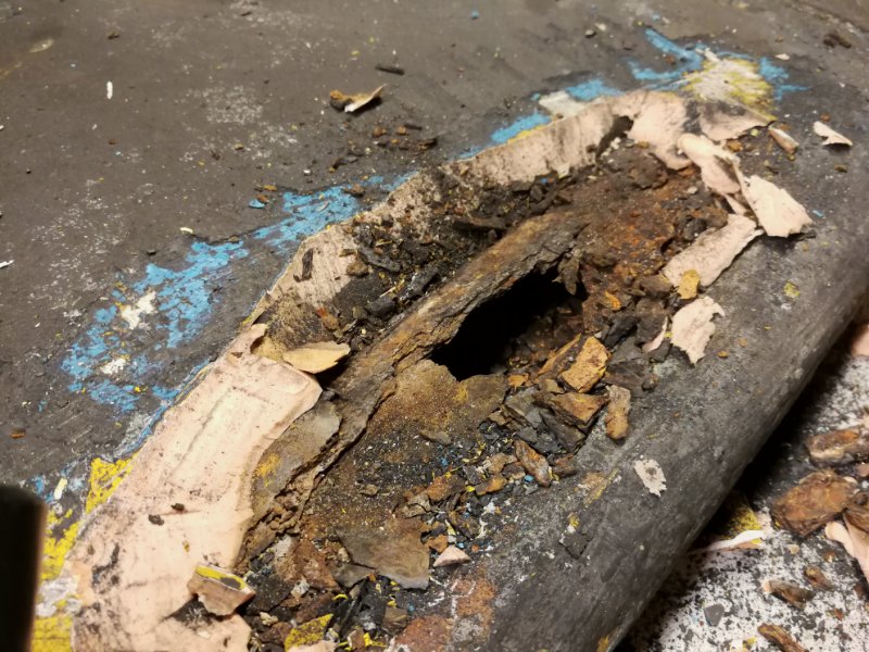

Jag började att öppna upp runt skadan. Det ser ut att ha suttit en fyrkantsstav av någon metall i främre delen av rodret. Den har rostat sönder helt på ena sidan och även expanderat litet på andra sidan och på rodrets framkant. Plastmaterialet verkar dock vara i bra skick. Det rann litet vatten ur skruven till stoppklossen strax under skadan. Jag borrade några hål längst ner på rodret, men där verkar vara torrt.
Dessutom såg jag nu att delen av rodret som är ovanför den översta sprickan vridit sig åt ena hållet.
Jag undrar lite om detta roder kanske är slut och det vore bättre att köpa ett nytt?

Intressant att se men samtidigt skrämmande, att det är en fyrkantprofil ingjutet i roderbladet, av järn. När det är så pass rostigt, vad ger man för råd då.

Jag har en ny idé. Kanske kan jag ta ut fyrkatsprofilen och ersätta den med ngt annat (som inte rostar). Profilen löper hela vägen mellan de övre roderbeslagen.
Ja, roderhalsen har ju nästan gått helt av...
Ett roder i så dåligt skick kanske man inte ska lägga ner något större arbete eller pengar på.
Trots allt är priset för ett nytt roder överkomligt. Om prislistan är aktuell och om roder fortvarande går att inhandla från Göran Helmer AB i Strömstad, så kostar ett sådant ju bara SEK 12 815:-, vilket faktiskt endast är i paritet med ett nytt storsegel. Se Göran Helmer AB på http://marieholmboat.se/ .
Om detta inte skulle gå, försök med Rampeltins Båtvarv i Mönsterås (finns på Eniro), som tillverkade mitt befintliga roder och även det som sitter på Lomma-båten SWE 2059 "Olifvia". Ett annat tips är Peter Grönlund på https://seacamper.net , som renoverar gamla IF-båtar och tillverkar nya.
Tillfälligt kan du säkert lappa igen det rostiga hålet med PP glasfiberspackel, skaffa förlängda plåtar som mina och med dessa göra ett förband över brottet. Det kommer säkert att hålla ett bra tag, även om det inte blir varken snyggt eller fackmannamässigt.
När det begav sig kring millenniumskiftet , när vi ofta hade kappseglingar på andra sidan Sundet eller långt hemifrån på den svenska sidan, hade vi med oss två färdigborrade rektangulära plåtar med tillhörande skruvar, brickor och lockingmuttrar, med vilka vi kunde laga havererade roder, som gått av p.g.a. påsegling vid det övre fästet, p.s.s som ditt, genom att lägga ett förband över skadan. Dessa plåtar motsvarar den rektangulära biten på mina befintliga plåtar och var alltså inte hopsvetsade med den övre delen. Men de fungerade fint ändå. Jag drog aldrig nytta av dessa men väl mina seglarkompisar, som ju både kunde fortsätta att kappsegla och komma hem.. :-) ..
Mats Persson skrev: ↑29 mar 2020 12:38 Profilen löper hela vägen mellan de övre roderbeslagen.
Järnprofilen kanske börjar en bit över översta roderbeslaget. I så fall fungerar den som förstärkning och gör att roderhalsen hänger ihop med roderbladet efter ett roderhaveri som ditt. Det kan vara så, och i så fall ska du kanske inte ta bort järnprofilen utan vidare åtgärd....
