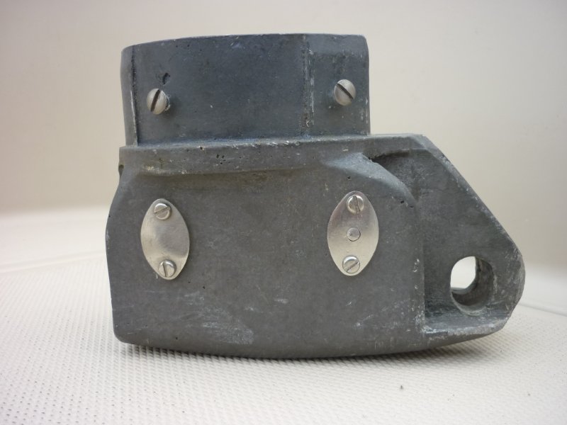

Detta är en proctormast från 1976. Jag börjar inse att mastfoten saknar en del som brutits bort av förra ägaren?
Det positiva är väl att masten inte kan glida bakåt men är detta ok att köra på?
Nu blir det mer att den vilar mellan 2 bultar på mastbeslaget och hålls nere av riggen. Men hela aktre delen av foten saknas

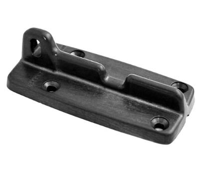

Mastfot till Proctor mast vilket är till den typ av mast du visar i bilderna.

tack då ser jag vad som saknas. Frågan är om jag kan segla på denna som det är nu?
Re: Vågar jag segla på denna skadade mastfot?
När man tittar lite nogrannare på bilderna verkar det som den förre ägaren har sågar bort den yttre delen ned mot halva hålen som är i aktra delen av mastfoten, eftersom det är lika mycket material borttaget på båda vingarn och ser ut att jämnats till med fil. Därav ser det inte ut som brott vilket kanske har intraffat i en del tidigare.
Vad ger man för råd, är det första på mastningen för dig. Hur mycket har tidigare ägare seglat med denna avvikelse. Akterut blir masten nog tillräcklikt uppstyrd men det måste vid förliga sidan finnas en bra uppstyrning som håller mastfoten i läge, en ide`skulle vara att vid främre skruv med mutter lägga till en vinklad del på båda sidorna för att få ett bredare anslag, då endast mot mittre delen.
Att den skulle lyftas ur när riggen är rätt ansatt är nog liten risk, Äldre IF master står endast i en skålformad kopp med en tvärgående styrning. Det är som jag ser det, vilket är upp till dig att göra en badömning. Försök framöver att få tag i en oskadad mastfot från någon kasserad mast.

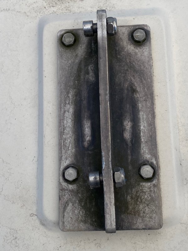

Jag tror du kan vara helt lugn.
Som LÅ tror inte jag heller att mastfoten riskerar att lyfta med riggen ansatt, i såna fall hade den vanligaste riggtypen från Seldén fallit titt som tätt då de står med bara en tvärgående form i mastfoten nedsänkt någon centimeter i ett "hack" i T-järnet i däck enligt nedan. Masten säkras då inte med bult utan vilar bara i hacket, bulthålet är för rodkick.
Din mastfot kommer inte akterut. Hur ser det ut för om mastfoten? Jag har samma riggtyp och noterar att man tagit upp ett nytt hål i T-järnet för att flytta mastfoten något framåt. Jag blir då nyfiken på hur pass mycket man krympt avståndet till bulten framför mastfoten.
Så länge mastfoten är stabiliserad även förut hade jag inte oroat mig alls. Din lösning är då alla gånger starkare och säkrare än ifall du använt originalhålet. Det tunna gjutna aluminiumgodset i mastfoten är inte särskilt starkt runt bulten och jag är inte förvånad att se foten knäckt just där.

Ok tack! Ja det är bult framför och bakom mastfoten. Jag antar att dom tog upp ett hål till i beslaget för att minska avståndet mellan mastfoten och den främre bulten så masten inte kan "glida"
