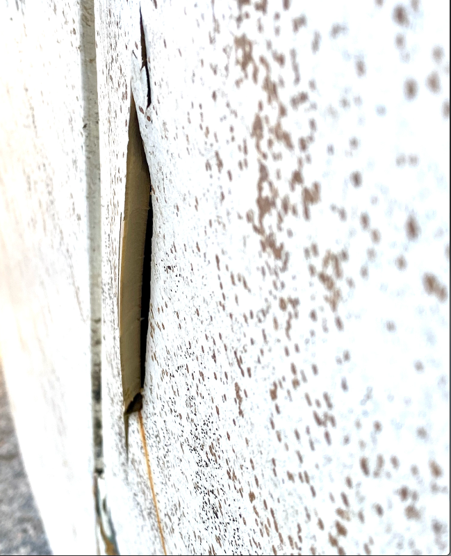

Hej! Jag är nybörjare på plastskador och har detta problem på min IF från 76.
Gissar på att skadan är från frostsprängning under vintern.
Min plan är att ta bort hela den skadade "fliken" se till att det är torrt där inne och sen plasta/fylla igen med glasfiber väv och Epoxi, slipa och måla över.
Är det ett bra sätt eller hade ni försökt något annat?
Jag har tagit av rodret och det ligger nu och torkar i en varm tvättstuga.
Tacksam för hjälp!

Re: frostsprängt roder
En del roder har en järnplåt i roderbladet, andra kan ha hjärtstocken av järn.
För mig ser det ut som om järn har rostat. Eftersom rostat järn har större volym, så kan det spränga på det här sättet.
Såga ut en skiva i plasten och inspektera. Därefter kan du bestämma lämpliga åtgärder. Om det är som jag tror, ska du även ta bort all rost och rostskydda med något rostskyddsmedel som kan målas på fastsittande rost och som binder rosten.
Inlägg av FredrikH »
Jag hade samma typ av skada för några år sedan. Gjorde precis som "Maja" rekommenderar.
Såga upp rodret nu på en gång, så att torkar riktigt. Slipa bort rosten och rostskydda järnet så mycket du kommer åt och plasta sedan igen. Det är en ganska enkel procedur att göra och det tar inte så lång tid.
Man kan dessutom se över alla roderbeslag så att det inte fortsätter att läcka in vatten den vägen. Detta gäller särskilt de 2 beslag som sitter under vattenlinjen. Ta loss beslagen och täta ordentligt med sikaflex eller liknande vid återmontering.

Inlägg av tedc »
Tack för svar!
Tänker jag rätt här?:
Jag sågar då ett område lite större än skadan nån centimeter djupt med cirkelsåg så jag inte skadar den andra sidan av rodret. Sen undersöker jag rostskador och behandlar det jag kommer åt med rostskydd.
Sen lägger jag på ny glasfiber/Epoxi och slipar?
- Om jag behöver fylla ut med material inuti rodret för att få upp höjd vad använder jag då?
Jag brukar använda vanligt epoxispackel för mindre skador under vattenlinjen, Det härdar inte så snabbt och fyller utan att krympa. Det man ska tänka på att gelcoat fäster dåligt på epoxi, men med den saken är det väl inte så noga då skrovet och rodret blir målat med någon bottenfärg. Dessutom ska man se till att slipa innan det har sluthärdat, för efter det blir det stenhårt.
Inlägg av tedc »
Nu har jag tagit bort det skadade materialet. Det är stålet som böjt sig och orsakat skadan. Kan det vara rost som böjt stålet trots att det ser ganska fint ut?
Några tips på hur jag går vidare?
Det är nog stålet som sprängt rodret. Rostprocessen skapar molekylära krafter som här väldigt stora. Så du ska slipa bort så mycket som möjligt av rosten, använda "Roststopp" eller "Corrostabil" för att försegla, och till sist en lagning med glasfibermattor och spackel.
Det viktiga är att det blir helt lufttätt. Utan syre ingen rost.
