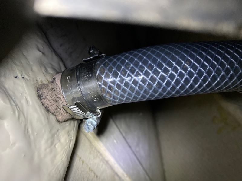

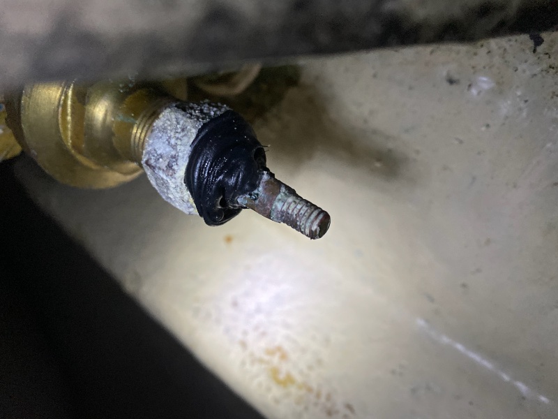

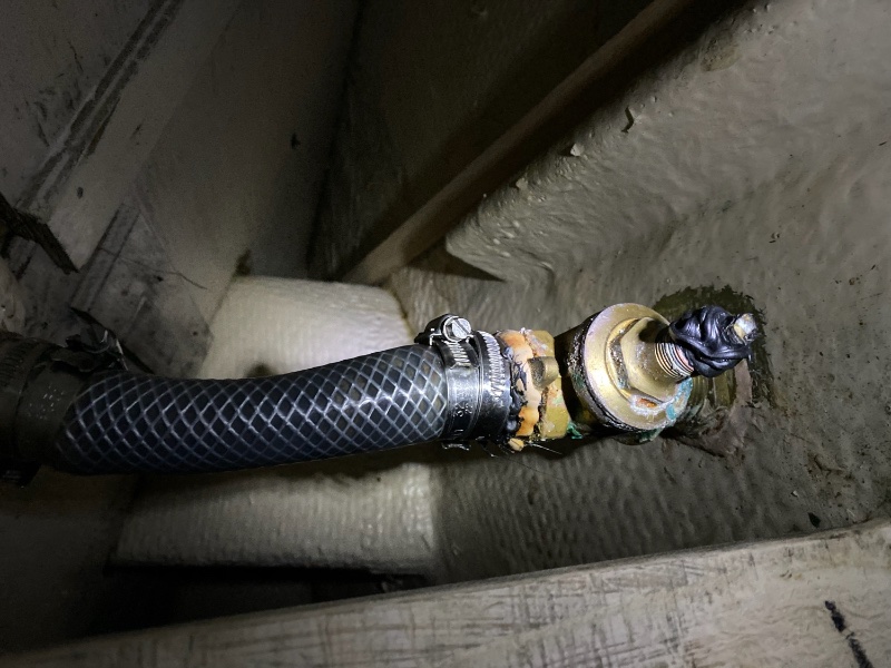

Vi har börjat vårens arbete med att gå igenom båten inför sommarens seglatser o har funderingar kring sjävlänsarna. Skulle ngn bevandrad inom området kunna ge oss ett utlåtande kring vilket skick dessa ser ut att vara i? Vi har haft båten i ägo i en säsong och vet inte riktigt vad som gjorts med dem innan och hur de bör se ut.

Det verkar vara delar som fattas och de delar som finns kvar verkar inte vara friska.
Så se till att byta rubbbet mot nytt. Det finns mycket att läsa här på forumet och i gamla Medvind om detta ämne.

Jag kan se spår av läckage. Dessutom ser det ut som att man har försökt täta spindeln med tejp eller tätningsmassa (går inte att se på bilden vad det är).
Går ventilen att manövrera? Håller den tätt? Om inte, ska du byta den.
Det går inte att bedöma hur friskt materialet är. I värsta fall är mässingen helt urlakad inne i ventilen vid sliden eller spindeln. Får du spindeln i handen kommer det att komma ut en stråle vatten genom hålet och du måste börja länspumpa för att inte sänka båten.
Jag hade bytt de ventilerna.

tack för synpunkter. Vi har svårt att manövrera ventilerna så det känns rimligt att byta rubbet. Särskilt när det finns spår av läckage.
