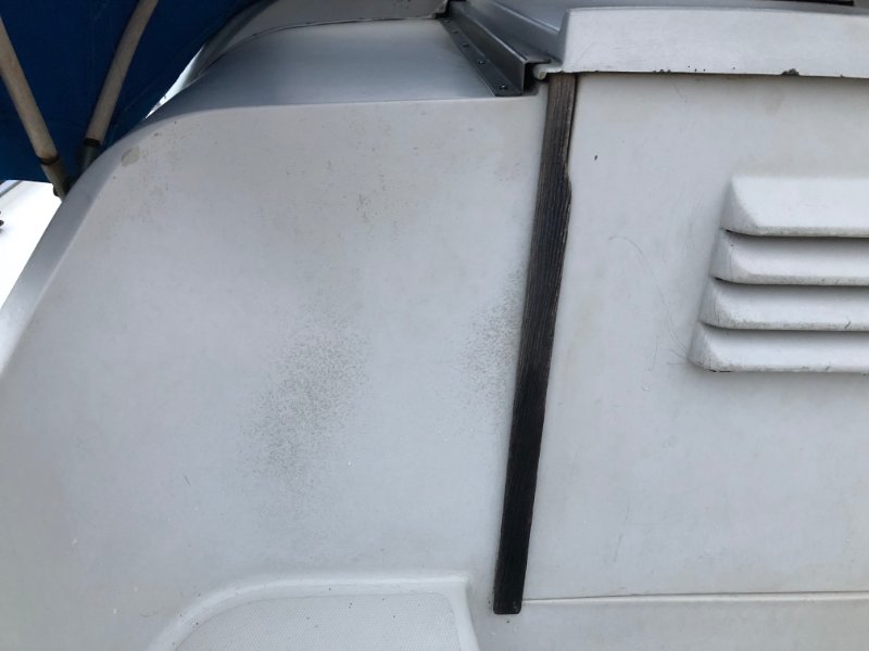

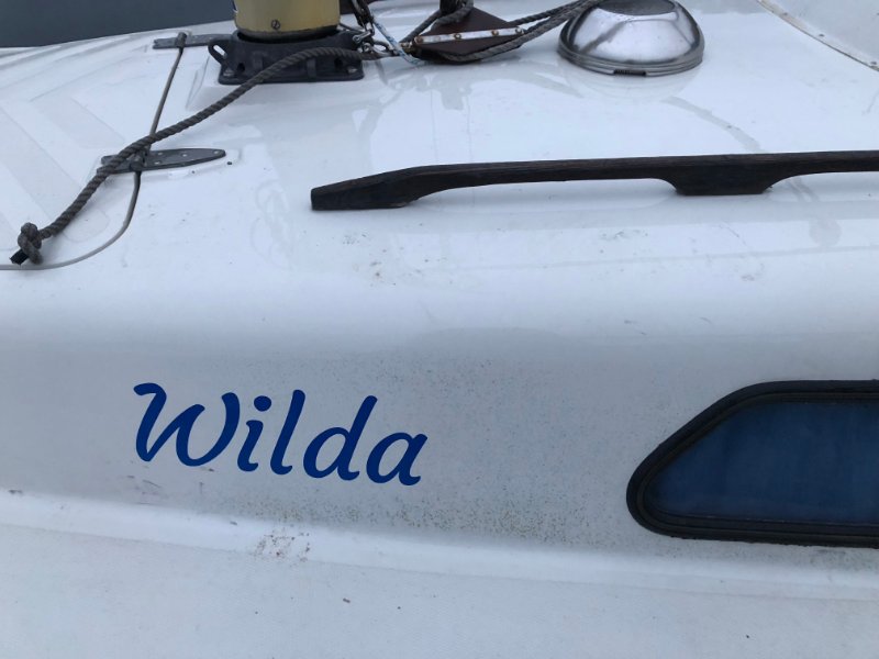

Nu är det tid för att fundera över båtlistan, och hur vissa grejer ska hanteras. Jag hade tänkt att polera och vaxa skroven och ruffen (i våren) men på visse ställe är det väldigt, väldigt slitit. Detta är inte ovanligt med en båt från -69, men jag är rädd på att jag ska polera bort alla gelcoaten. Jag bifogar bilder om två exemplar.
Hur skulle ni hanterar det? Jag hittat tre väg framåt: 1) låt det var, båten är inte nya och blir aldrig perfekt. 2) Gelcoata om - jag är inte van med gelcoat, men jag vet att det går. Det kanske lever längre än färg, om jag gör det på rätt sett. 3) Måla om - jag kan detta ganska bra och vet att jag ska få bra resultat, men jag tror inte att färg är så slitstark.
Har ni erfarenhet med nya gelcoat eller färg på skrov och ruff? Gick något särskilt bra eller särskilt fel?
färg eller gelcoat
färg eller gelcoat

Det är en bra fråga! Det finns säkert många olika åsikter om vad man ska göra.
När jag köpte min båt för nästan 30 år sen var den redan då ganska sliten i gelcoaten. Det följde då med ett antal burkar med tvåkomponents färg som säljaren hade tänkt måla den med. Jag är mycket glad att han inte hade hunnit börja. Jag gav bort färgen direkt. Nu 30 år senare har jag fortfarande inte gjort något åt gelcoaten, inte mer än att jag har lagat några små skador.
Min båt har också flera ställen där glasfibern så smått börjar anas nere i plasten, ungefär som på dina bilder. Men än så länge avvaktar jag med att göra något.
Jag tror att det bästa sättet att göra något åt det är att lägga på ny gelcoat. Färg misstänker jag inte blir lika långlivad och inte lika bra. Fast jag vet inte riktigt hur man klarar att behålla själva halkskyddsmönstret. Jag vet att Seacamper har renoverat några IF-båtar genom att lägga ny gelcoat, jag tror dock bara på skrovet.
Jag föreslår alltså metod 1. Avvakta och gör ingenting. Vi får se vad övriga forummedlemmar tycker.
