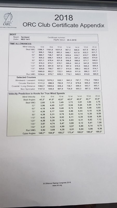

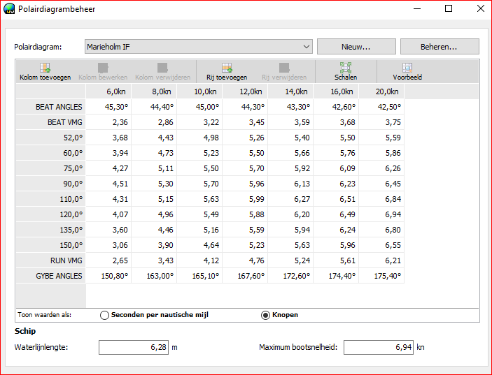

Diagrammet ger bara en fingervisning Det visar egentligen bara att man ska skära mera i lättvind (då farten är lägre) och inte så mycket eller inte alls i frisk vind, då båten redan går med sin maxfart på plattlänsen. Med 20 graders skärning går man 5 % längre väg, vilket måste kompenseras med motsvarande högre fart.

Hi Karin,
Do You mean something like this?
The first one is a part of ORC certificate (not 100% right)
The second one is from an old navigationprogram
[img][
/img]

NED1417 skrev: ↑26 okt 2018 17:13 Hi Karin,
[img][meetbrief.jpg/img]
