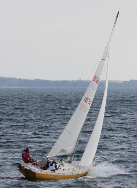

Jag är i övrigt inte till mycket hjälp, eftersom jag har valt en fock enligt den äldre mindre modellen. För mig är det nämligen viktigt att focken går att vika samman och förvara under en koj. Därför får den inte ha långa lattor. Men även den, lite mindre focken, blir ganska mycket använd under tursegling, för den är så bekväm att hantera. Är det vid tursegling bidevind att vänta eller vind > 5 m/s väljer vi faktiskt ofta fock.
Så här ser det ut vid en veckosegling då vi var lite lata och valde fock:
Bilderna visar alltså den lilla focken, inte den stora.
