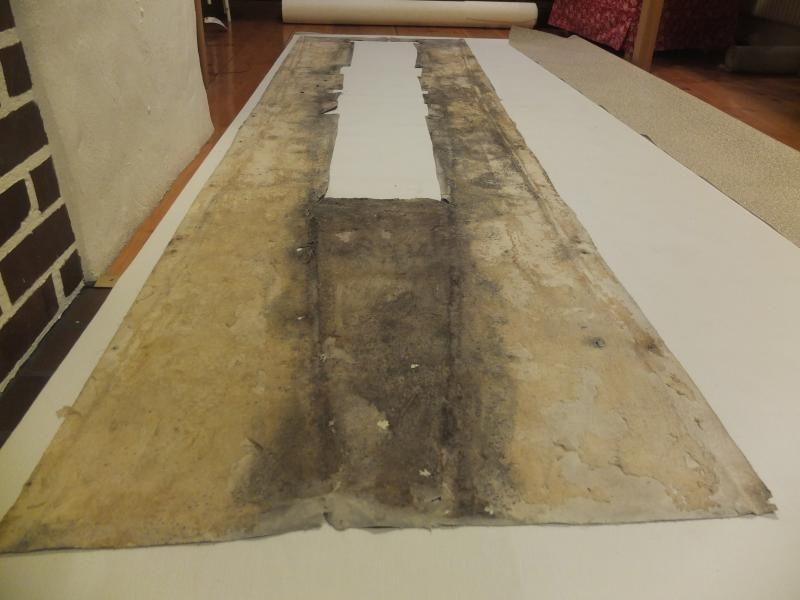

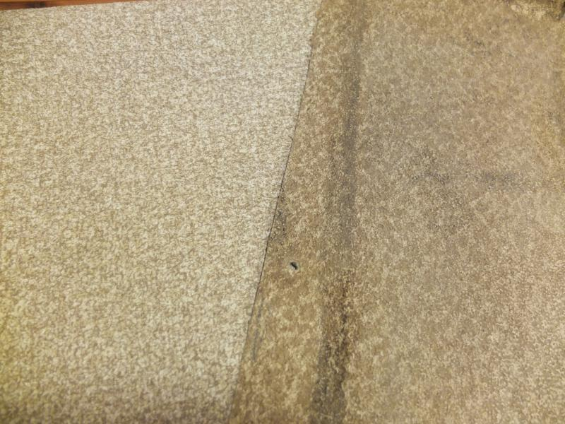

Detta är undersidan av den gamla durkmattan:
Gammal durkmatta mallas av

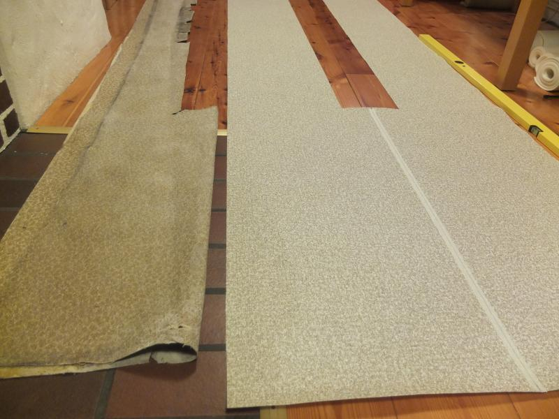

Den ser inte alls trevlig ut. Den är smutsig, möglig, trasig, sliten och obehaglig. Trots undersidans utseende har vi inte haft några direkta problem med mattans ovansida i båten, bortsett från några hål och att den satt dåligt fast.

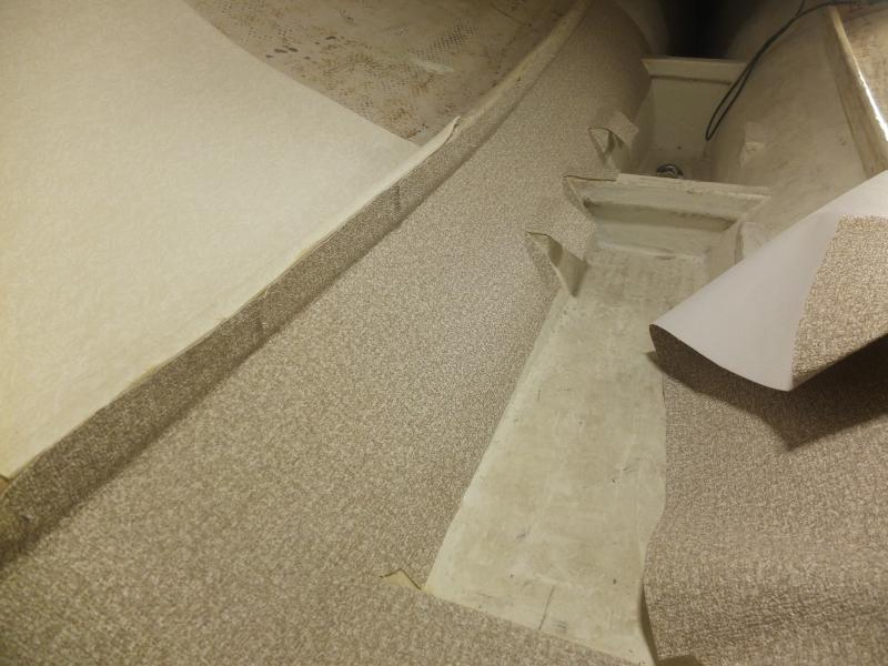

På bilden pågår avmallning på ny matta. Jag har skaffat Nautolex vinyl flooring i kulör sandstone från USA:
Nautolex vinyl flooring sandstone

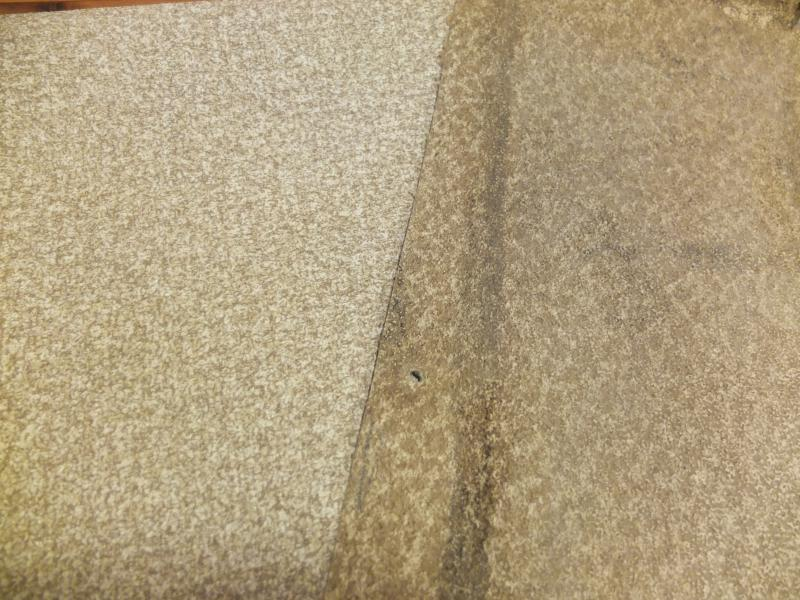

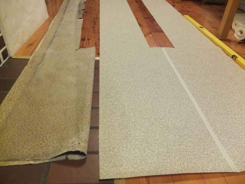

Den är väldigt lik originalmattan. Inte riktigt samma mönster och kanske aningen ljusare. Ljusheten är svårbedömd då den gamla mattan är både smutsig och välanvänd. Här är båda mattorna vid sidan om varann:
Ny matta till vänster, gammal till höger
Här är den nya mattan tillpassad med lite övermått och klar för montering:
Tillskuren ny matta till höger, gammal till vänster
Jag tycker originalmattan är alldeles utmärkt i sitt utförande. Den har en lämplig kulör och bra struktur. Det gör att den är behaglig att ha fötterna på och att den är både praktisk och snygg. Den är inte halkig när den är våt, den känns inte grusig när det har kommit sand på den och den är enkel att hålla ren. En av IF-båtens många genomtänkta detaljer som inte får ändras!

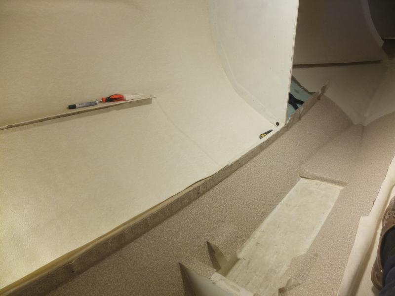

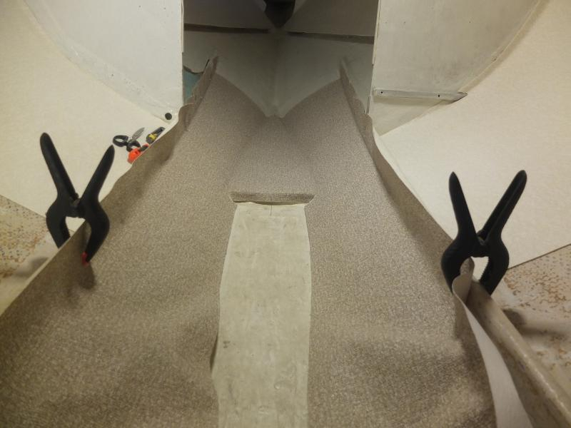

Durkmattan limmas i omgångar. Först gör jag den främre delen under förpiksluckan:
Limning av durkmatta 1
Durkmattan har en väv belagd med vinyl. Den är betydligt stummare än skrovmattan. Den går därför inte att sträcka lite hit och dit, utan måste helt enkelt placeras på rätt plats.

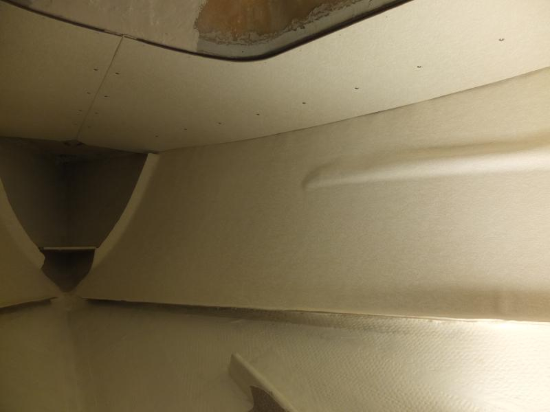

Taket i förpiken monteras på plats:
Förpikstak monterat 1
Förpikstak monterat 2
Det är bra att vara två när taken ska upp. Vi har också god nytta av att ha markerat de gamla skruvhålen genom den nya klädseln.

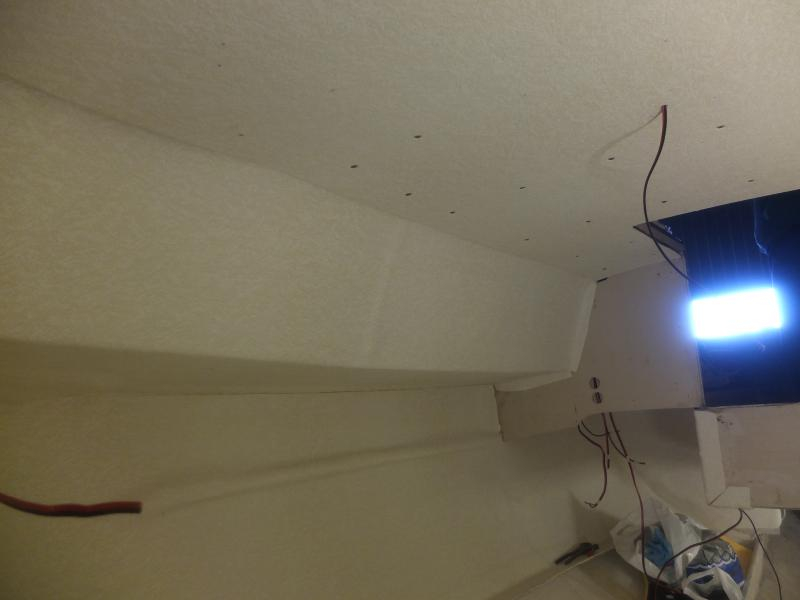

Jag förbereder ett elsystem:
Elsystem 1, kojbelysning och lanterna
Elsystem 2, belysning kojer+salong och lanterna
Jag väljer ordentlig kabel med förtennade koppartrådar, 2.5 mm2 till lanternan och till 1 eller 2 lampor. Matning från elcentral till mastskott är 4 mm2.
Hålet för kabeln till däckskontakten borrar jag precis akter om mastbalken för att undvika framtida vatteninträngning i balken. Jag flyttar också hålet något närmare mastfotsbeslaget för att inte snubbla så mycket på kontakten.

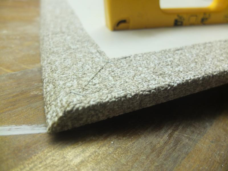

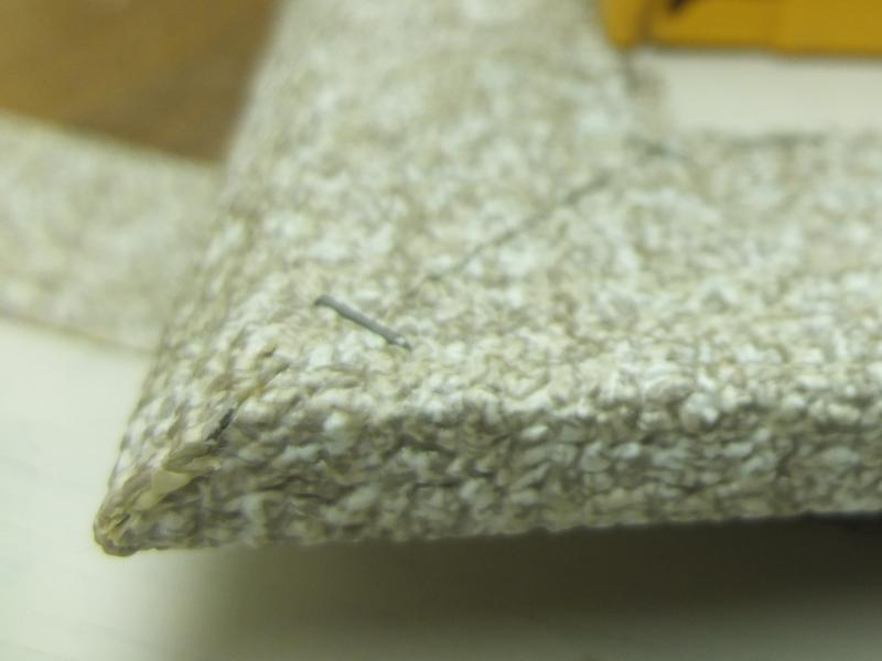

Undersidan på durkarna färdigställs. Jag mäter upp, skär till hörnorna och limmar:
Markering av snitt
Markering av snitt
Tillskärning
Tillskärning
Lim påstruket
Lim påstruket
Fixering
Fixering
Jag har skaffat rostfri klammer till min häftpistol för att underlätta det här arbetet. Jag är nöjd med resultatet:
Fördurk undersida
Fördurk undersida
Fördurk undersida detalj

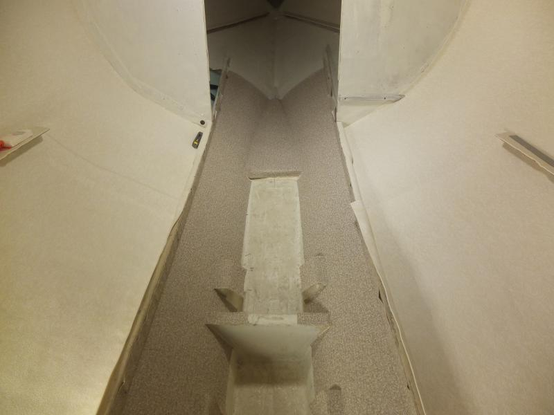

Så är mittendurken klar:
Färdig mittendurk
Färdig mittendurk
Jag har innan klädningen limmat och skruvat fast en list i akterkant för att bära den lösa durken över kölsvinet som börjat svikta lite genom åren. Den delen av durken blir ju extra mycket utsatt där den är precis nedanför trappsteget. Jag valde att sätta klädseln runt listen för att skydda den och ge lite mer färdigt intryck.

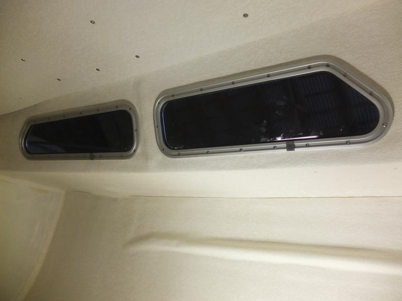

Vi glömde en sak; båten måste ju ha fönster också innan det yttre kan anses klart! Vi monterar därför på nya fönster från danska Ertec. Det blir riktigt snyggt:
Nya fönster monterade SB insida
Nya fönster monterade SB utsida
De första passar som en smäck, men sedan visar det sig att varvet skurit en öppning väl tilltagen. Vi får plocka av igen och justera lite innan vi är nöjda.

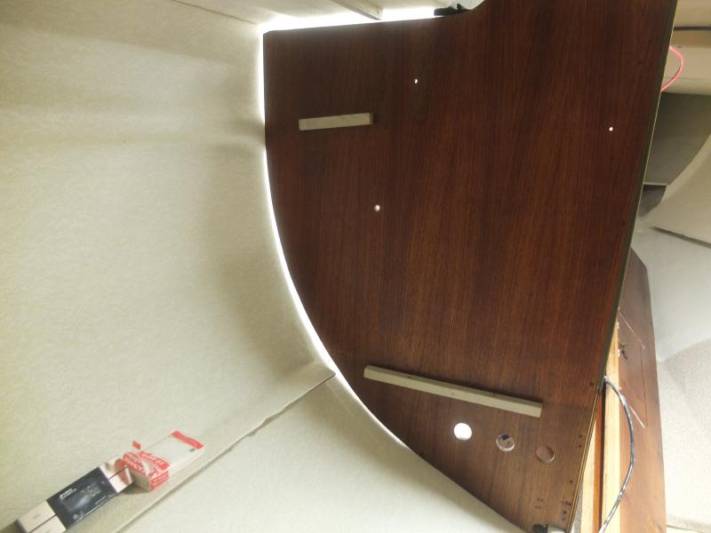

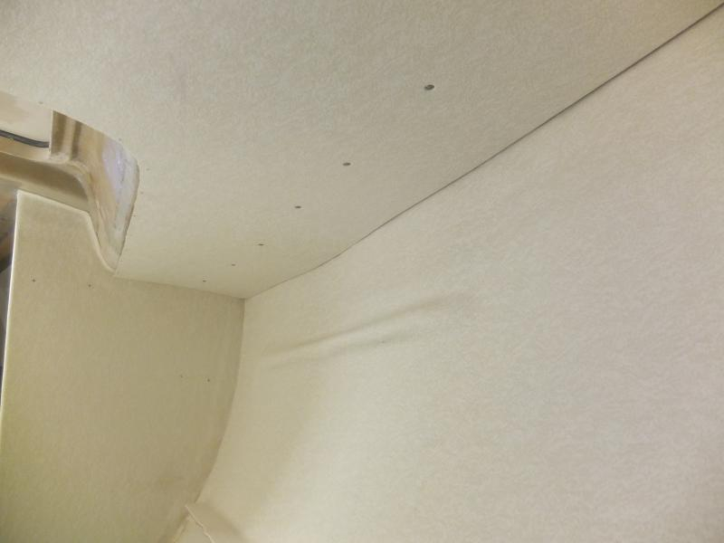

Men det visar sig att garderobsskotten inte passar längre. Kurvan utmed fribordet stämmer inte och gör att skottet sitter fel:
Garderobsskott BB nedre delen
Det var ju konstigt. :shock:
Det skulle inte ens gå att få dit det med våld. Jag kan inte komma ihåg att det såg ut så här vid demontaget. Båten eller träet måste ha ändrat form av allt arbete. :cry:

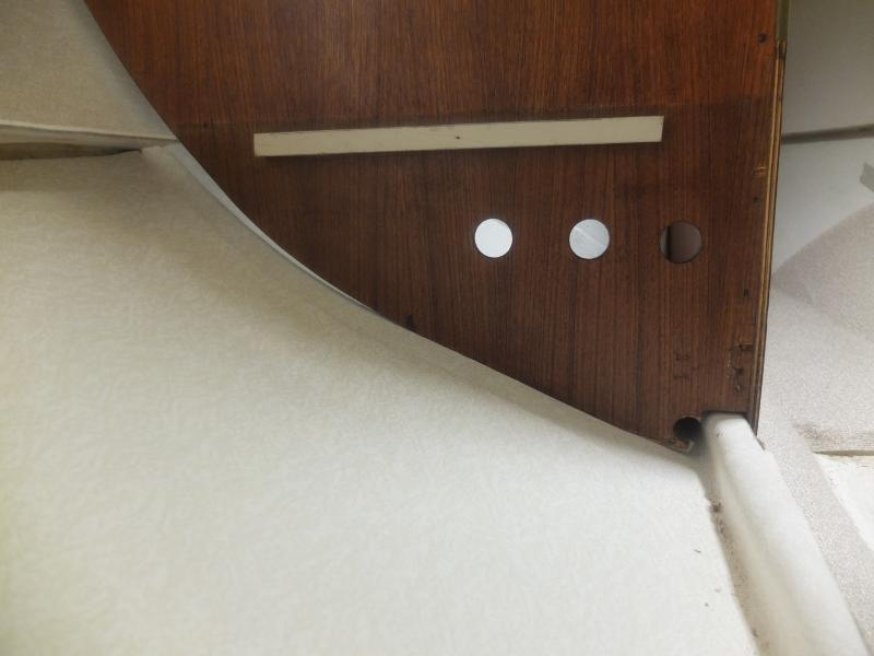

Aha! :idea: Orsaken till den dåliga passformen är detta:
Stöttan är boven
Stöttan är boven
Båten står väldigt tungt på de främre stöttorna. Den står så tungt att det syns hur botten bågnar över stöttorna. Följden blir att garderobsskotten inte går att få dit.
Skott som inte passar
Båten måste ha satt sig under allt arbete vi har gjort. Hela inredningen är borta och både domkraft och slägga har fått jobba, vid montering av skrovmatta var vi två personer i förpiken. Det finns säkert många orsaker.
Nåväl, istället för att justera inredningen skruvar jag alltså ned stöttorna, försiktigt lite i taget, och lastar därmed av botten. När bottnen ser ut som den ska passar garderoberna fint igen.
Skott som passar
Skott som passar
Skott som passar SB
Skott som passar SB
Där är lite glipa fortfarande, men det är så det har varit tidigare också. Det viktiga är att det går att få dit inredningen.
Det gäller alltså att se till att båten har samma form då den ska monteras samman igen.

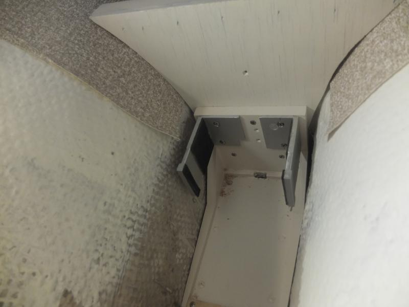

Sedan bygger jag en batterihållare:
Batterihållare
Batterihållare
Batterihållare med batteri
Batteriet är ett gel-batteri som är smalare och högre än standard marinbatteri.
Så här ser det ut när hållaren är monterad i det aktre kölsvinet, under sittbrunnen:
Batterihållare på plats, uppifrån
Batterihållare på plats, snett bakifrån
