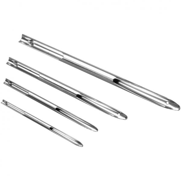

Bra verktyg är D-Splicer för tunna linor och Selma fids för lite grövre. Jag håller med: köp inte Watskis plastnålar; de duger inte mycket till.

Själv insåg jag att jag måste ha riktiga splitsnålar. Det blev köp på ett set med 4 st Selma fids:
