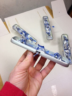

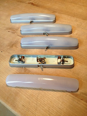

Hej! Läslamporna som blir 40 år i år såg lite slitna ut. Silverfärgen var avskavd. Förpiken ska få ny beklädnad på och då vill jag också fräscha till lamporna. Slipade med 180 papper och sen lackade jag med silverfärgad sprayfärg. Så här bra blev det! Har också köpt LED-lampor som passar fint även om ljuset inte är lika behagligt varmt som traditionella lampor.

Snyggt!
De lamporna tycker jag är en av många detaljer som gör IF-båten så praktisk och genomtänkt. De uppfyller alla krav jag har: de är smäckra och ur vägen samtidigt som de placerats på exakt rätt ställe för både liggande och sittande bruk.
Även mina har tappat en hel del av "förkromningen" och skulle behöva renoveras.

Jag tycker mig se att det finns två lampsocklar i varje armatur. Är det så..
Mina armaturer är av en äldre modell, som bara innehåller en enda lampsockel. Hälften så mycket ljus för samma watt på glödlampan. ..

Johan, man jan kasta en sovsäck på dem utan att de går sönder. Marek de två socklarna är parallelkopplade så jag kan välja på att sätta i en eller två lampor:)

Finns det någon anledning att bara sätta in en lampa förutom att energiuttaget minskar till hälften..?..
Det är väl bra att liksom alltid ha en lampa i reserv inne i armaturen..

Jo en kan vara bra om tex barnen sover bredvid o jag vill läsa. Det fanns en liten tendens till ärg på kontaktytorna. Jag ruggade upp ytan med sandpapper. Är det rätt?

Jag menar att, om man vill slipa, så bör man använda mycket fin smärgelduk, sådan som man använder för polering av t.ex. axlar av stål. Dessutom bör man, när man slipar, tillsätta litet tunn olja. Då blir det bara obetydliga repor. Oljan ska därefter torkas bort med aceton eller liknande.

Jag tror det är bra att det finns ett smörjande lager kvar på metallen för att skydda mot ny oxidering. Därför kanske det är dumt att använda aceton som sista behandling.
Till gamla apparater med olika slags kontakter brukar jag använda DeoxIT D5.

Av detta drar jag slutsatsen att den äldre armatur du har är av en riktigt dålig konstruktion. I min armatur har jag för mig att det sitter 2 st 10 W spollampor. För att du ska ha samma wattantal sätter du alltså in en 20 W glödlampa i din armatur, men får ändå bara ut hälften så mycket ljus. Det måste vara fel på din armatur. Du bör byta den.maja skrev:Mina armaturer är av en äldre modell, som bara innehåller en enda lampsockel. Hälften så mycket ljus för samma watt på glödlampan. ..
Troligtvis menar du något annat. Kan du förklara?

Jag förutsatte att det var samma 10 W - lampor, men en i min armatur och två i din...

Det blir alltid litet slipdamm kvar som bör tvättas bort. Till det kan man väl använda ditt medel eller vanlig 6-66. Det sistnämnda brukar jag själv använda på oxiderade kontakter.Johan SWE-1870 skrev:Till gamla apparater med olika slags kontakter brukar jag använda DeoxIT D5.

Tack för tipsen! Slippappret var ett helt utslitet 180p. Ska smörja enl Johans tips...
