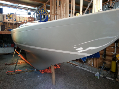

Efter många om och men så är nu Ethernity lackad, återstår bara lite stripning.
Jag är nöjd med resultatet och det blev bättre än när jag lackade min förra IF, som sprutades av en billackare.
Spacklade alla skavanker först och därefter grundade jag med Epifanes tvåkomponent grundfärg, ett varv.
Slipning innan slutlack i två lager, med Epifanes tvåkomponent lackfärg.
Färgåtgång 2 burkar grund och två burkar slutlack, a 0, 75 liter.
Rollade med skumgummi roller och det gav ett mycket bra resultat tycker jag.
Jag kan rekommendera Epifanes som jag tycker gav ett bättre resultat än International.
Nu hoppas jag att jag kan sjösätta på lördag, det drar i seglingstarmen.

Kul att det blev så bra. Övervägde du Double Coat som ju framhåls som en "mirakelfärg" på diverse hemidor? Och i så fall vad fick dig att inte välja den?
Frage
Inlägg: 28
Blev medlem: 21 jan 2013 20:07
Re: Nylackad och klar
Inlägg av Frage »
Jag gjorde inte någon analys av andra fabrikat. Fick förslaget av Hjertmans, där jag köpte färgen.
