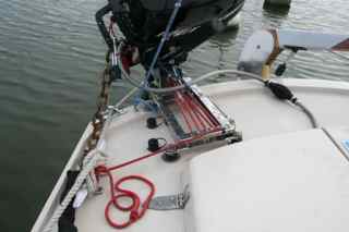

Jag tänkte visa lite på trim-lösningar jag gjort på min båt. Detta bör ses som "tips" bland andra, för det finns ju många lösningar efter tycke och smak. För min del har jag strävat efter att hålla båten så "ren" som möjligt.
Häckstagsstäckaren ner genom akterdäck till ett litet block fäst under däcket

Snyggt!
Vad är det för solpanel du har satt på akterluckan?

Kommer inte ihåg märket på den men har för mig jag köpte den på Seasea den är tunn och tål att trampas på, och laddar batterier utmärkt.
