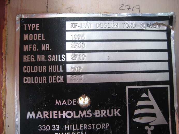

Re: Färgkoder till IF
Hej! Jag har också en grön IF och har gjort reparationer i gelcoaten. Färgerna till skrovet stämmer mycket bra, lagningarna blir lite ljusare och blankare än orginalfärgen bara, men det syns inte på några meters avstånd. I garderoben sitter en skylt med färgnummer, ange dessa när du beställer färg från marieholmboat.se. Noterade att min båt har annan däckkulör än vad som anges på pdf-filen med de olika färgerna. Kolla i garderoben på din båt vilka färger din båt har.
Mvh Martin
Mvh Martin
- Färgnummer i garderoben
- SWE 2719.jpg (146.69 KiB) Visad 18134 gånger
