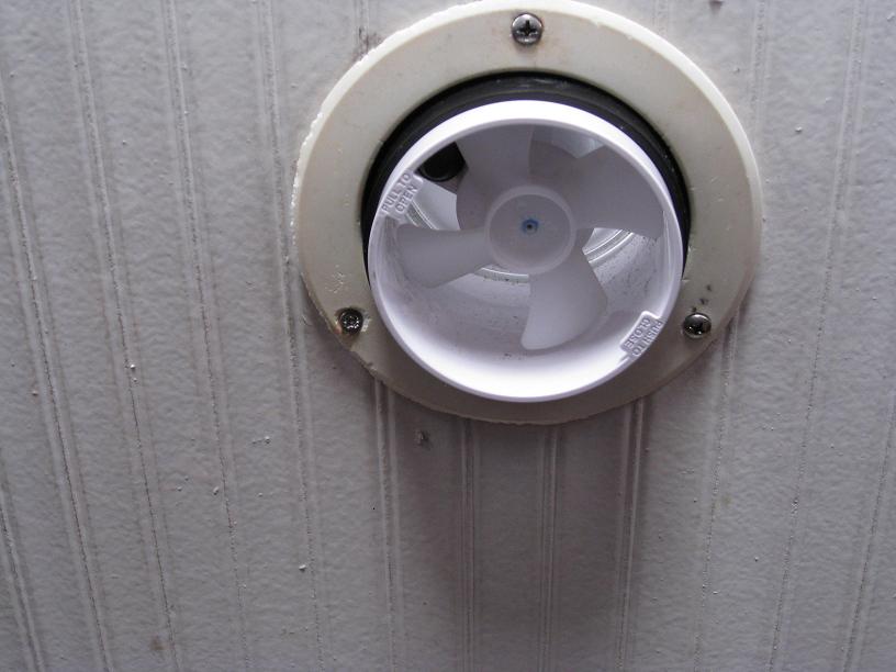

Ungefär hur mycket sticker den ner i ruffen?maja skrev: Den enda nackdel man kan tänka sig är att den sticker in litet i ruffen genom rufftaket Men det besvärar mig inte alls.

Några centimeter. Se själv på bilderna.XzanderX skrev:Ungefär hur mycket sticker den ner i ruffen?
Man kan stänga luftkanalen genom att, efter att ha stängt fläktmotorn, pressa upp den vita ringen in i den svarta, vilket man ju kan göra om man är orolig för att det ska komma ner vatten i ruffen den vägen, om det går grov, översköljande sjö. Men jag har kanalen alltid öppen och har under den tid jag haft ventilatorn inte fått in en droppe den vägen.
Som du ser, har jag återanvänt den gamla "kragen" som skruvas fast till innertaket (plasten är en aning "murken" på kanten), eftersom den redan var tillpassad / kapad lagom till rufftakets tjocklek. Det ingår en likadan krage i monteringssatsen. Den nya kragen ska kapas en liten bit på höjden för att bli lagom hög. Men det man inte gör omedelbart närman håller på blir sällan gjort inom rimlig tid...
- Här kan du se själva fläktpropellern. Den svarta knappen bakom propellern är avstängningsknappen för fläktmotorn. Man stänger luftkanalen genom att trycka in den vita ringen. På de små vingarna på ringen kan man läsa "Push to close" respektive "Pull to open".

- Ringen helt nerdragen, dvs. luftkanalen helt öppen.

Är det inte möjligt att minska insticket i ruffen genom att såfga av en del a röret Maja?

Det vet jag inte, eftersom jag inte har kollat i vilken omfattning som man kan skilja ventilatorn beståndsdelar åt.
Men om man kan komma åt att demontera hela den inre vita kragen kanske man kan göra så. Den kragen har ju ändå till sin huvudsakliga uppgift att, genom att skjutas in i ventilatoraggregatet, täppa till ventilationskanalen och att vara fäste för ett löst mygg- och flugskydd.
