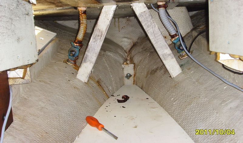

Bild av en skjutventil:
Re: Självlänsar
När man skruvar på ratten, skjuter en gängad stång (axelns förlängning) en platta fram och åter. Det är därför det kallas skjutventil.
Man kan i allmänhet lossa muttern som sitter närmast ratten och få ut hela den gängade stången. På axeln brukar det sitta 2 små O-ringar som tätar för läckage.
På IF-båtens ventiler i originalutförande har man kapat axeln nära ratten och förlängt det hela med ett 10 mm mässingrör, så att man kan manövrera ventilerna inifrån ruffen.

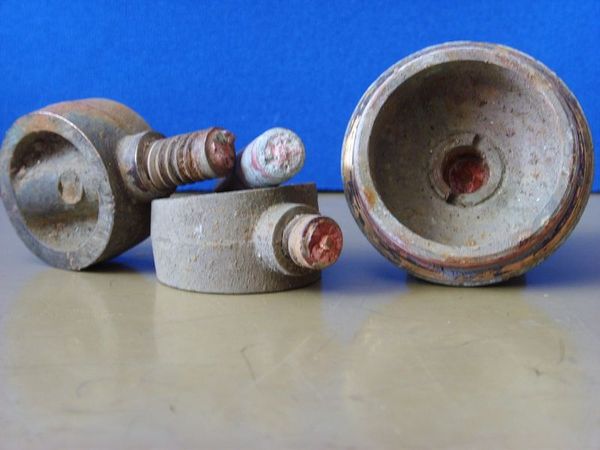

Skjutventilens nackdel är att när den går sönder märks det inte.
Kranen går att skruva på men "ventildelen" rör sej ej.
Jag byter till kulventiler.

Lasse L skrev:Skjutventilens nackdel är att när den går sönder märks det inte.
Bra bild Lasse!
Brottytan ser väldigt röd och porös ut på de ventilspindlarna. Jag tror att mässingen i de ventilerna har förlorat zinken, dvs inte varit avzinkningshärdad.
