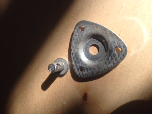

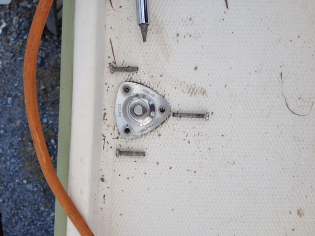

Hej igen! Jag har plockat bort svirvelplattorna för att täta genomföringen och kolla att de ser ok (starka ut).
1. Att beslag behöver tas bort o tätas med jämna mellanrum är nog så viktigt för att hålla båten torr. Jag ska kolla däcket där de suttit med en fuktmätare, när jag får tag på lämplig sådan. En båtgranne hade provat Biltemas fuktmätare och han tyckte att den var bra för att jämföra olika områden mot varann och att den då indikerade väl om det fanns fukt på något ställe. Förslag?
IMG_0492 (1).JPG (106.4 KiB) Visad 25368 gånger
2. Vad jag kan se så är svirvelbeslagen helt intakt. Inget direkt slitage. Bultarna är ok, brickorna ok, men muttrarna var i mässing o i dåligt skick, så de byter jag. Seglade spinnaker mycket kraftig vind i Skärhamn förra SM i Skärhamn, men då fäste vi spinnblocken i aktre knaparna och det höll så klart. Det finns väl ingen anledning att byta svirvelbeslagen?

Postat: 25 mar 2017 11:26
Så länge beslag, skruvar och muttrar är i syrafast stål och brickorna är av typen större, så kallade "båtbrickor", finns väl ingen anledning att byta. Ett sådant beslag tål betydligt mer belastning en vad som blir av ett spinnakerskot.
