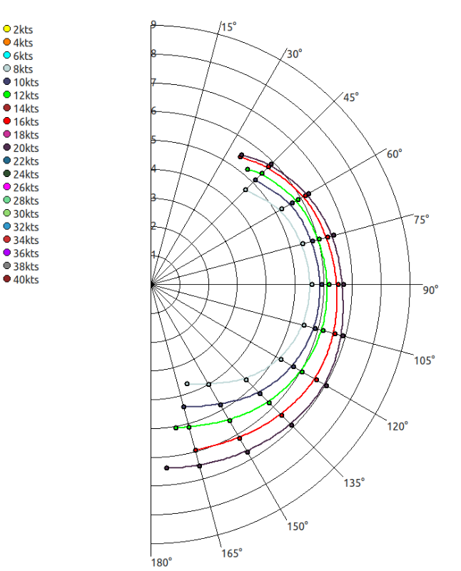

Jag har med lite reverse engineering lyckats få fram data som stämmer. Med WebPlotDigitizer har jag läst av kurvorna från polardiagram och från det kartesiska diagrammet i Medvind. Sedan har jag formaterat de polära koordinaterna på formatet extended polar data (*.pol). Det är en fil som innehåller optimala kryss och länsvinklar, förutom den vanliga fart-kurs-informationen.
Med den polärfilen har jag sedan ritat polärdiagram och kartesiskt diagram. Nu tycker jag det stämmer mycket bättre.
Så här ser polärdiagram för true wind ut i OpenCPN, vindstyrka i knop:
Polartillsatsen i detta program avrundar kursvinkel till närmaste 5 grader, så därför ser det lite konstigt ut vid optimal kryss och läns.
