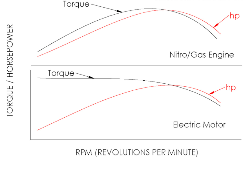

Ok, bra att veta att du inte behöver använda maxfart så ofta! Då tror jag att en 3 HK elmotor möjligtvis skulle fungera för mig (jag har kollat på Haswing Ultima travel 3.0). Vridmomentskurvan för en elmotor är ju annorlunda än för en diesel/bensinmotor (se bild), man har stark "kraft" även vid lågvarv på en elmotor. En nackdelen med en låg HK elmotor, förutom lägre hastigheter, skulle vara om en elmotor med högre HK på något sätt också är optimerad för att högre effekt och därmed är mer energieffektiv trots lika mycket strömdragning från batterierna. Men detta har jag ingen koll på om det ens stämmer.
