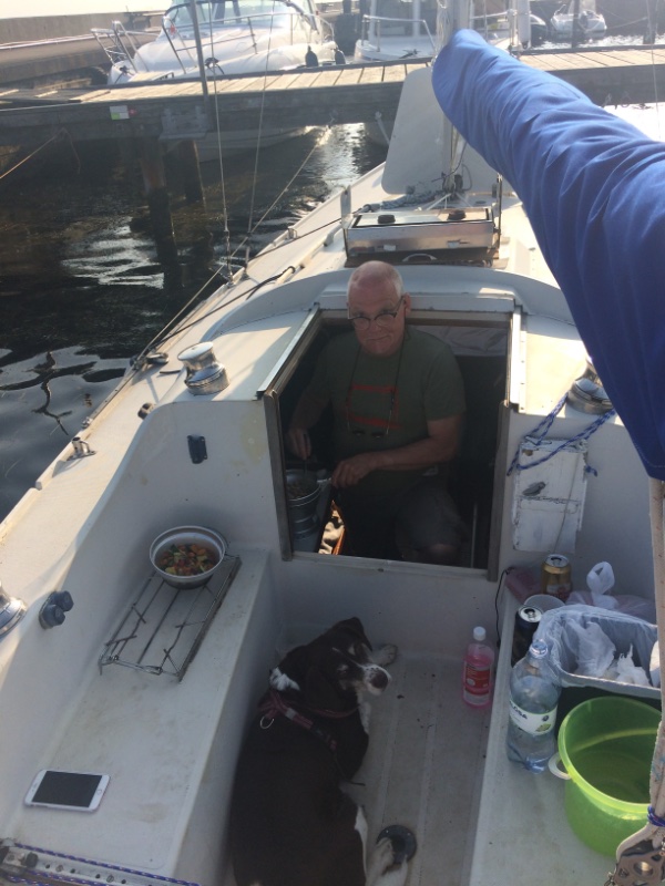

Testade vår spis igår för första gången. Av samma fabrikat och ungefär lika gammal. Kardanupphängd.
För att testa fyllde jag behållarna försiktigt med några centiliter rödsprit och tände på efter att torkat bort överflödig vätska – Det sa WOFF! och började brinna, helt ok, såg fint ut...
Lät brännarna svalna och fyllde på med mer T-röd, tände igen och hela spisen tog eld!
Fick ut hela den brinnande konkarongen på däck och lät det brinna ut. Någon minut till... och Augusta hade gått upp i rök! Hade med mig mitt gamla Trangia-kök, så det blev middag ändå.
Tänker att skarvarna i botten är starkare än resten av behållaren – därav inget läckage vid första försöket.
När vätskan steg hittade den kryphål att tränga igenom.
Ska köpa ny spis.

När man vill prova spisens funktion, ska man alltid göra det första försöket i land.
Behållarna får aldrig fyllas på när de sitter kvar i spisen. Om man försöker sig på detta, så rinner vätskan rakt igenom behållaren och hamnar i botten av spisen. De ska alltid fyllas på efter det att de tagits ut ur spisen och spriten ska försiktigt hällas ner i absorbtionsmaterialet, som då suger upp vätskan. Håll behållaren snett när du häller i vätskan och torka hela behållaren noga innan du sätter tillbaka den i spisen.
Enklast är att vända behållaren upp och ner och fylla på den underifrån. Håll behållaren snett och häll försiktigt ner i absorbtionsmaterialet. Håll för röret med handen, så rinner inget ut om du skulle missa litet. Ta bara någon eller några deciliter till varje behållare till en början.
Efter att man fyllt på, ska absorbtionsmaterialet ha sugit upp all vätska, så det ska inte kunna rinna ut något genom någon eventuell spricka. Men om spisen och behållarna är gamla, kanske absorbtionsmaterialet inte klarar av att suga upp och hålla kvar så mycket. Man måste ha koll så att det inte rinner någonstans...
Spisen är känslig för felmontage. Om man råkar sätta ihop den felaktigt, kan kastrullen komma för nära lågan som då kan slå upp runt kastrullen. Detta har hänt mig en gång, då jag lät oerfarna att montera ihop spisen efter det att jag hade fyllt behållarna.
I vilket fall som helst, jag tillåter aldrig öppen låga till sjöss i min egen båt, även vad gäller andra spisar.
Men om du köper en ny Origo 3000, spara delarna för upphängningen. Jag tror att man kan få till det...
Och GLÖM INTE BRANDFILTEN ! 8) .

Borde gjort det, testat spisen på land. Helt rätt.
Som gammal campare och fjällvandrare är jag van vid spritkök. Tänkte att det ska väl funka efter test...
Försökte ta loss brännarna för att fylla dem – gick inte, vilket borde vara en varningssignal. De har förmodligen modifierats eller blivit ett med underlaget de står på. Kollade med ficklampa idag, finns inget absorbtionsmaterial kvar, bara lite ludd. Det måste vara mycket länge sedan spisen använts. Finns också spår av korrosion på sidorna av brännarna, små blemmor där bränslet förmodligen läckt ut.
Tänker spara upphängningen, den är ju en del av konstruktionen av byssan, får se om den är kompatibel med ny spis.
