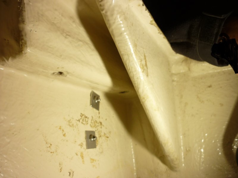

Lägger in ett par bilder från insidan av toften som visar den inplastade delen som skotbalken är lagd i på ovansidan . Mäter man gods-tjockleken vid hålen är det, BB 26-27mm, SB22-24mm, vilket tyder på att det är inlagt något distansmaterial, är det en plywood-remsa är det inte så bra om det blir uppblött, att det även kan spridas vidare till skottet blir jag fundersam på, då den gjutna delen för skotbalken varit helt omslutande eftersom den är en del av däck och sittbrunns konstruktionen som sannolikt gjutits som en enhet.
Om det är så att en förstärkning av plywood lagts under den gjutna delen för skotbalken och då lagts med kontakt till skottet, som då laminerats fast samtidigt tiil däcket, då finns en risk för fuktvandring från skruvhålen i förstärkningen om det inte är helt avtätat mot skotbalken. Skall gå vidare för att klarlägga eventuella fuktskador.

När jag tagit del av vad som skivits i inläggen här i tråden, blev då intresserad att undersöka hur det såg ut i min IF, och då försökt att att få en uppfattning hur de olika delarna är uppbyggda.
Däcket och sittbrunn med den förjupning i toften för skotbalken har laminerats i ett moment.
Därefter har sannolikt skottet inpassats och laminerats mot däcket, undersida toft och sidan mot brunnen, därefter har färstärkningen för de genomgående bultarna lagts till och plastats fast och strukits med topcoat. Om den då ligger trä mot trä är svårt få en uppfattning om, men beskrivning tidigare tyder på det.
När däcket sedan lagts till skrovet har då skottet laminerats på båda sidor mot skrovet, detta för att ge stabilitet i den delen av toftern där skotbalken är infästad och inte ge någon svikt vid hård skotning.
Detta är min teori, rätt eller fel? ge gärna en uppfattning om det.
Har även gjort en mätning med fuktmätare vid förstärkningen som gav ett värde på 10-12%, om man lyser genom skruvhålen underifrån kan man se utfyllnaden av trämaterial och sticker man en spets däremot kan man få en uppfattning om det är fuktigt.
