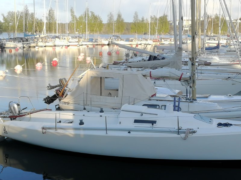

På min båt finns ett lite annat tält än det Maja har. Mitt är högre och smalare och hänger under bommen istället för att ligga ovanpå. Bommen hissas upp i högsta läget på mastskenan och med dirken. Det blir ståhöjd inne i tältet, vilket jag tycker är skönt:
De fyra galgarna i taket är inte längre än att det går att rulla samman tältet och stuva ner det i en salongskoj. Det är skönt att kunna förvara tältet på ett ställe där det inte är i vägen. Detta tält är välgjort och följde med båten då jag köpte den. Att döma av utförandet är det professionellt tillverkat. Det saknar märkning så jag vet inte var det är gjort.
