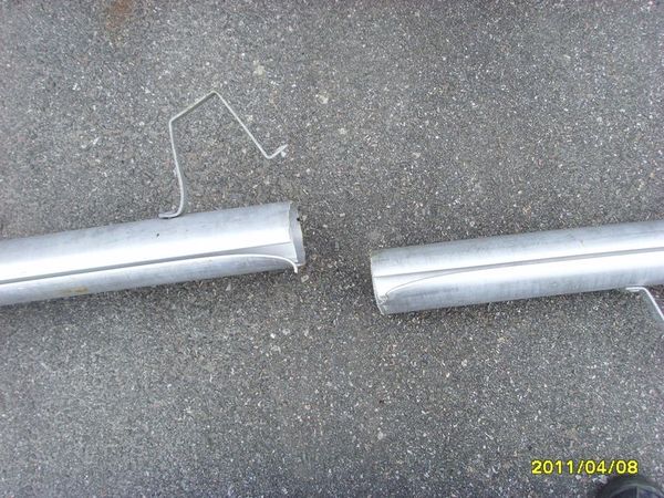

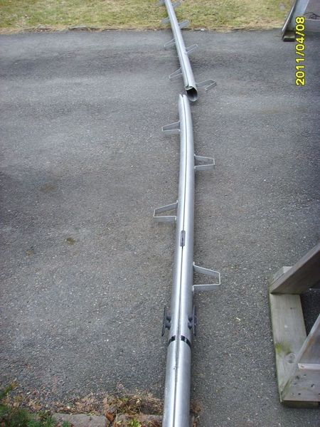

Masten gick av i fotstegets infästning.

Vilket tråkigt öde med din Mast också Lasse... hm. , Vad fäste du dessa masteteg med, samt storlek. på skruv popnit?
Har en tanke på att dela min mast & fälla i förstärkning/ev. ar. som på bild... vad tror ni om detta?

ntica skrev:Vilket tråkigt öde med din Mast också Lasse... hm. , Vad fäste du dessa masteteg med, samt storlek. på skruv popnit?
Köpte båten med trasig mast.
Återkommer om fotstegens mått och tjocklek på popnitarna.
Om mast stumparna inte är bortstädade i hamnen.

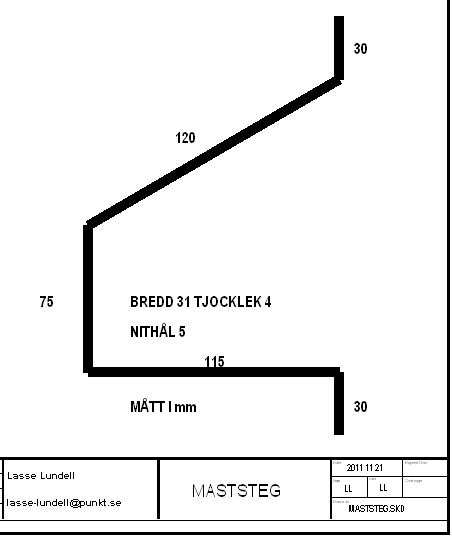

Oki. Lasse. Såg att maststegen ant. var hemma smidda?! & misstänker att det är lite grövre popnit, ev. självgängad skruv. för att hålla fast stegen. skulle va intressant att veta.
Re: mast kvalite
Postat: 21 nov 2011 15:51
av Lasse L
ntica skrev:Oki. Lasse. Såg att maststegen ant. var hemma smidda?! & misstänker att det är lite grövre popnit, ev. självgängad skruv. för att hålla fast stegen. skulle va intressant att veta.
Har mätt upp stegen.
Borrhålen för blindnitarna är ca 5 mm.
Stegen är tillverkad i 4 mm * 31 mm alu.band.
Det finns 15 steg, som kan säljas, om priset är rätt. (60 st nitar att borra ur)

Kan ev. vara intresserad.?! Men oroar mig lite ang. anläggningsytan på stegen mot masten, Kan tänka mig ngn. form av friktion när man kliver i dem?! kan ha fel men...
De på Hjertmans tex. har väldigt liten anlägg. mot mast vilket verkar bättre = stum & kan ej vridas.

Det där med friktion kan du glömma. Det har inte med den här saken att göra.
Anläggningsytan mot masten ska istället vara så stor som möjligt. Då blir trycket mindre.
En mycket liten anläggningsyta kan förorsaka ett enormt högt tryck med intryckning av fotsteget i masten och masthaveri som resultat. Jämför ölburken som är mycket böjstark så länge den inte den runda ytan trycks in av t.ex. ett smalt föremål.

Maja.- tror också på stor anläggningsyta. OM!!! välvd så den ligger an & helt stumt mot gods! därav betydligt bättre med den mindre varianten som köps färdig i detta fallet!
& friktion uppstår om den INTE, ligger an som ev. de Lasse har, då du ant. trampar lite olika = vilket ger en form av rörelse/ friktion. såg också att infäst var 5mm. bättre med ngt. tunnare!
